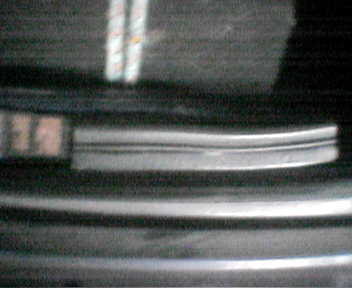

racer11
Мнения: 836
Мнение от racer11 » 27 ное 2005, 00:12
да се похваля. с 1 /една/ минута работа съм толкова тих, колкото сигурно и като нов не бил ескорта :D ще питате как - ами много лесно и малко случайно...както някои вече знаят,си смених уплътненията на предните врати.и ми останаха две поокъсани уплътнения...досещате се вече, нали?ами да, отрязах от едното 2 парчета по 20-30 см и ги сложих долу на багажника, от двете страни на ключалката.даже не се наложи да ги лепя -затиснах ги с уплътнението на багажника /ще постна снимки утре или в понеделник/ и воала! съмнявам се, че ще се износят, както става с двойно лепещото - доста по-здрави са.а пък ако все пак се износят - ще отделя още 50 см уплътнение /имам поне още 7 м :D /и 1 минута от ценното си време
не можело да стане :twisted:
racer11
Мнения: 836
Мнение от racer11 » 01 дек 2005, 16:41
това е най-доброто,което можах да направя с телефона :(
няма нищо особено за гледане.просто парчетата от уплътненията на вратите са поставени с вътрешния /плосък,а не тръбоподабен/ край към уплътнението на багажника.освен това са затиснати с уплътнението на багажника и не се наложи да се лепят...
