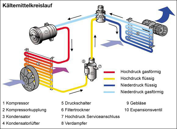

Абе то тоя работа ще я мислим други път, ами някой знаели/смъквал ли е вътрешния радиатор/"кондензатор" на климатика си, че моя издиша някъде в купето и за 2-3 седмици нема никой в системата.
Та съм решил по някое време /кога ли ще е
/ да видя да се мъча на място да търся от къде изпуска и да предприема някакви действия за решение на проблема.

Климатика /1 и 2/ изобщо не работи ако температура е под 5 градуса.Аз съм с автоматичен, има си различни настройки за градуси, автоматично поддържане на температурата и т.н.Но зимата климата май отива при мечкитеmondeo написа:Значи има три вида "климатици"
1. Климатик - само студи
2. Климаавтоматик - само студи, но може да се зададе температура
3. Климатроник - студи и топли и може да се зададе температура
