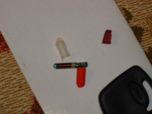

Не става с игла как ли не си играх :cry: ,аискам да прехвъля чипа на друг ключ,защото ми се прецака патрона.Имам друг патрон със ключ с червена тапичка,резервния ми ключ е със синя тапичка и излиза много лесно,обаче с него не мога да запаля,само с червения пали!

Повдигаш от единия край...ако не става обходи цялото капаче с нещо остро.
Виж на втората снимка кое е цилиндърчето.дефакто то ти трябва.
С игла ако не става не ми идва друго на ум.Нещо тънко остро и здраво...не се сещам

Пренаредих нов патрон по оригиналния ключ и оправих проблема! :roll:
