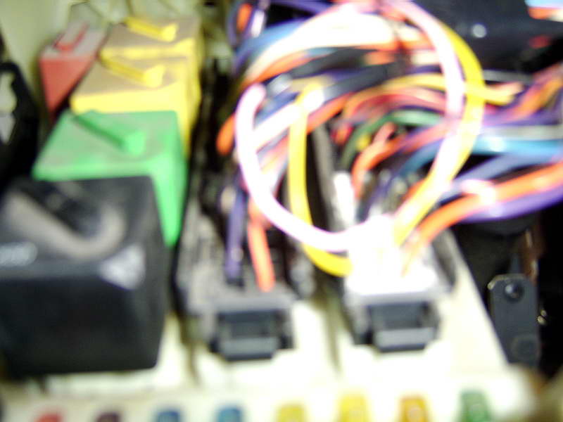

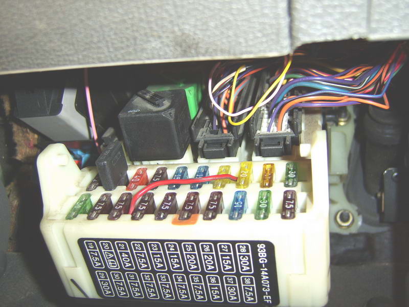

Днеска се опитах да се шмугна под таблато да видя какво ще открия в кутията с бушоните,но нали съм си големичък и се озорих бая но направих снимки.Та ако може някой да ми покаже кое точно е пищялката,ще съм му благодарен много :lol: :wink:
А и защо тъпия Италянец е сложил този мост от бушон №26,към бушон №31,а де :!: :?: :wink: Гледам пише в книгата,че бушон 26 е за фаровете за мъгла,а 31 за светлините в купето :!: :roll:
На третата снимка,черното реле е за запалването,зеленото за чистачките,жълтото за вентилатора на купето,другото жълто за нагревателя на задното стъкло,а оранжевото за светлините в салона.
Е къде е пустата пищялка тогаз :?: :roll:
Ей тука снимах възможно най-навътре,но снимката стана кофти:)

А зумера,като махнах мостчето дето писах по-горе се оправи,но забрайх да пиша :lol:
