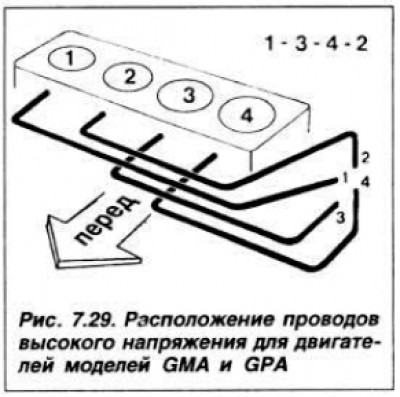

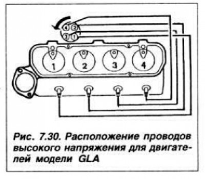

извадих дистр.капачка да зачистя и разкачих кабелите без да ги маркирам с идеята че на капаката има маркировка на първия цилиндър уви няма нито номер 1 нито стрека ни белег редят се 1-3-4-2 нали и посоката хванах но нещоне не работи както преди

от paci » 06 яну 2006, 09:22
Дали ще ти помогне това

от S>G>Bankov » 06 яну 2006, 12:05
мерси паци направо ми спаси живота само сигурно ли е положението на първи цилиндар на дис-а

от arabiata » 10 фев 2006, 20:32
Евала Паци,схемите са върха!!
