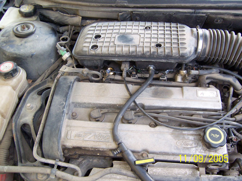

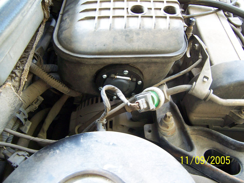

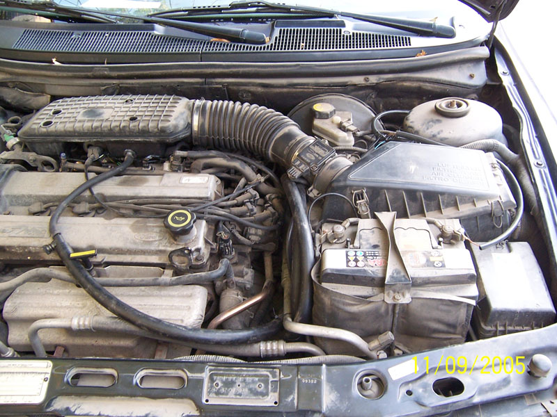

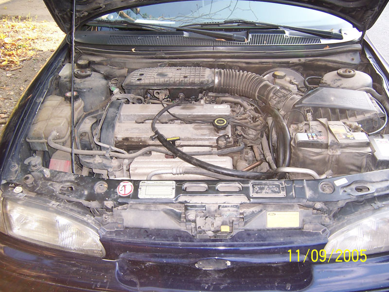

Хайде аз да съм първия тука ;-)
Мондео комби - 94г.
Двигател - 1,6 / 16V / 90к.с.
Газова уредба - ловато - нормална
изпарител - ловато вакуумен
ключ - електронен
бутилка - кръгла на местото на резервната гума
външно зарядно, монтирано на задната броня под капачката на бензиновия резервоар
емулатор на дюзите
спортен филтър
предпазни клапи: една на кутията и една преди MAF сензора
Разход на газ: още не знам

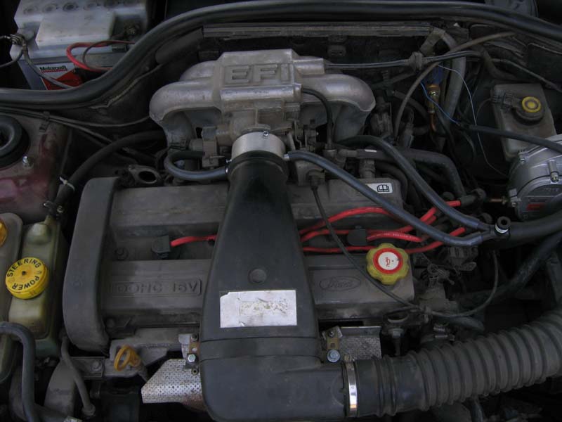

Adrian
- Мнения: 81
- Регистриран: 27 ное 2004, 11:18
- Модел на автомобила: София
- Местоположение: Escort MK5
Форд Ескорт 92
Двигател 1,8 / 16v / 105кс
Газова уредбва BRC нормална
Изпарител BRC
ключа е обикновенн трябва сам да си превключваш на каквото искаш да караш
Ботилката е формата на торпедо 40 литра
Зарядното е вътрешно, т.е. за да се зарежда трябва да се отваря багажника....прецених, че не трябва да дупча колата
Въздушния филтър е нормален, но ми препоръчаха по-честа смяна. И е махната тръбата въздухозаборник, която вкарва струята въздух директно в кутията на въздушния филтър. Ако не се махне колата гасне като се движи ако освободи от скорост. Зареди силния поток въздух, който навлиза при филтъра и не може да подържа презния ход...
Разход на газ - около 10 градско и 8,5 извънградско при нормално каране. Почти не се чуства разлика във вървежа на колата...Щом прави 190км/ч на газ значи е добре

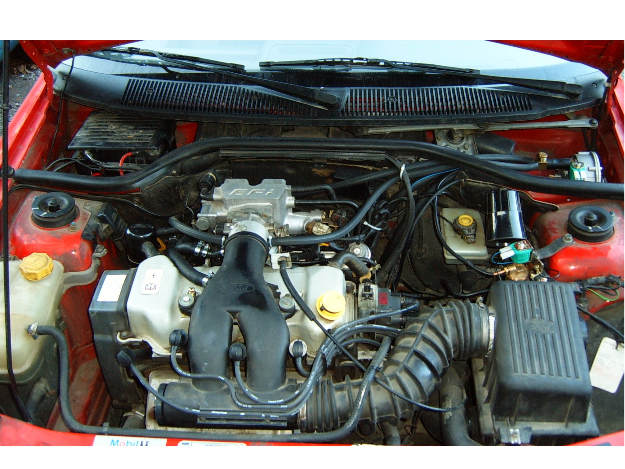

ескорт - 90г.
Двигател - 1,6 EFI 105 к.с.
Газова уредба - emmegas
изпарител - emmegas(електрически)
ключ - електронен (автоматичен)
бутилка - цилиндрична 40 л. (пура)
външно зарядно, монтирано на задната броня до капачката на бензиновия резервоар
емулатор на дюзите
предпазни клапи: една на кутията и една на пласмасовата (въздушна) тръба
