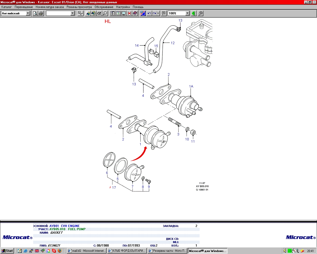

А и да не пускам друга тема да питам тук - тече ми гарнитурата на бензиновата помпа :cry: а ми казаха че не се продавала отделно, само с помпата :roll: От каде да намера друга гарнитура и с какво може да се приспособи :wink: Днес питах в един магазин и ми казаха, че има голяма вероятност да е свършила тънката гарнитура (имало и дебела) :roll: От какво може да си направя гарнитура - такава тънка, та да спра теча, защото така не се кара много спокойно
disc
Мнения: 594
Мнение от disc » 17 мар 2006, 20:48
ако става дума за същата гарнитура за която аз се сещам (позиция 2 на картинката долу), то в Мото-Пфое струва 3,87 лв без ДДС!

Първо по въпроса за гарнитурата. Мажеш с червен силикон и нямаш никакъв проблем. Който не вярва да опита!
