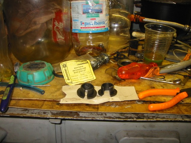

Как да отворя това съединение?
aaleks
- Мнения: 1004
Преди време питах за тия джаджи, ама не открих темата.
Та въпроса ми е как се разкопчават тия неща, ами ако ги отворя с помоща на ъглошлайфа? След това може ли да се махнат старите закопчалки и да сложа нови /от къде да намеря/ и инструмент да ги закопчея?

След като срязах тръбите на климатика си, разгадах как се отварят тия съединения. Повече време рязах отколкото да отворя надата.
Някой колеги знаят как се отварят, ама си премълчаха /инструметите били много скъпи ама ела в София, друг купи маркуча пък ще видим/ МАЙНА*А ИМ
! Щях да си спестя доста ядове, време и пари.
Номера всъщост е да се изтика пружината навън към периферията на надата за да освободи чопа на другата тръба и да се изтеглят една от друга. "О" пръстените държад налягането. Пружината е като на семерингите, малко с по-голям диаметър но по форма са същите.
От добра воля и колегиалност, и на пук на всички знаещи и мълчящи, пускам снимков материал. И на един да му свърши работа, ще съм адски доволен.
А затварянето ще го изпробвам тия дни, предполагам ще използвам 2 тънки /около 0,5-0,8мм/ ламаримки. Извити така, че като ги събера да образуват цилиндър. Абе който ги отвори и види какво представляват, бързо ще се сети как да ги затвори.
p.s. При затваряне не се нуждаете от никаква ламаринка, както предполагах по-горе, натискаш и готово!
