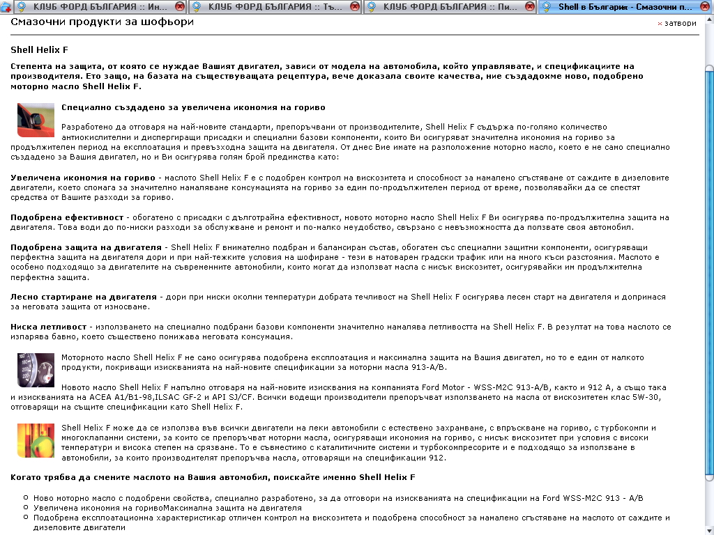

Shell Helix F
Някой ползвал ли е това масло
Ако да,колко струва и дали е убаво за нашите хидравлични клапанчета
