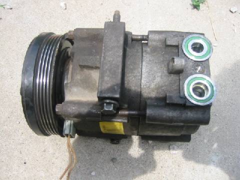

Имам проблем с климатика. Когато го завъртя, дори и на ръка (махнат му е ремъка), издава ужасяващи звуци. Казаха ми че има разбит лагер. Някакви предположения и съвети.

Кое като завъртиш,шайбата на компресора ли?

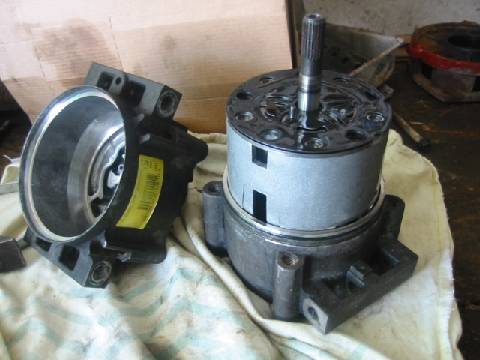

Брок беше пуснал едни снимки мисля,компресора има 5 бутала прилича на барабанен пищов.Та си мисля да не би да имаш проблем със сегментите им,щото като не е смазвано отдавна може да скрибучи :wink:
А иначе като ти зареждат фреон се добавя и масло именно да смазва буталата,може и да не е проблем че скърца сега.Имам снимки ще ги кача след обяд :idea:
edit:Ето и снимките,не са мои,но откъде съм ги дръпнал забравих :wink:

Като завъртиш ролката се чува. Когато я купувах стария собстеник ми каза, че само трябва да се зареди с фреон. В последствие установих че изобщо няма ремък, и предполагам че е нещо по сериозно от пълнене с фреон(с оглед наподдръжката на колата от старите собственици). И благодаря за отговора ще говоря с майстора ми и ще потърся нещо из интернет.

Под ролка имаш предвид "шайбата" която е на компресора и я варти ремъка. На снимка №3 от дясно, вижда се и лагера й. А компресора се върти от "диска" същата снимка горе в ляво, а електрическия съединител /бобината/ е също в ляво под "диска".
edit: Бях объркал ляво с другото ляво :oops: !
