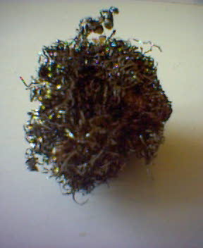

Мнение от paci » 23 юни 2006, 12:25
valboy написа:
Предполагам, че paci говори за дунапренената гъба за миене на чинии ...
ТЕЛ ... ТЕЛ .... МЕТАЛ ...
За метално говоря. НЕ си ли виждал ТЕЛ за стържене на загоряло? То верно софиянци сте извънземни и имате некви названия като "шпатула"- това ма грам незнам какво е. Според използването в рекламата е пак нещо за стържене на чинии и ако е тази тел ще падна от смех =)):
Да си помисли човек, че некви шпакли го карам да завира :D
Съжалявам за калпавата снимка но нямам време отивам на бач, ще пробвам по убава да направя :)
Тва е то :
