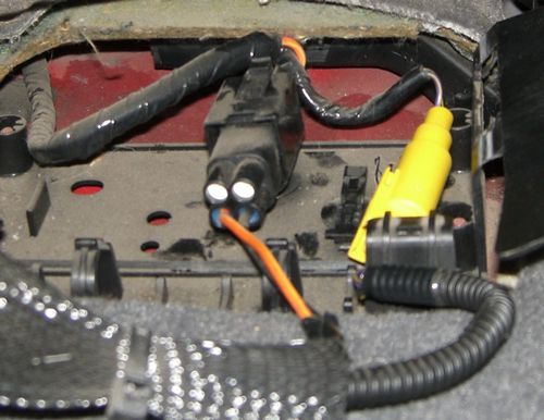

Четири мигания,най-често появяващ се проблем.Решението е да се отместят седалките и да се видят щекерите отдолу за нарушеност на контакта.Пръска се със спрей,примерно ВД40

От така поставените въпроси,мога да отговоря само на първия: Под предните седалки,местиш напред и влизаш от задните врати,залягаш и гледаш за лош контакт

Здравей,demiro написа:От така поставените въпроси,мога да отговоря само на първия: Под предните седалки,местиш напред и влизаш от задните врати,залягаш и гледаш за лош контакт
