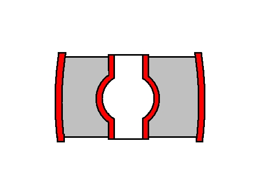

Хватката е в "ябълката" на тампона! Може да не сте забелязали изобщо, но в тампона има ябълковидно удебеление (виж приложената картинка). Опитал съм се за изобразя надлъжен разрез на тампон за носач на Ескорт. Колкото е по-голяма "ябълката" толкова е по-здрав тампона. Защо? Направете си изводите сами :)
Мога да спомена, че има тампони, които изобщо нямат упомената "ябълка"!!! Направо едно тръбичка в средата и толкоз.
Затова гледайте какво купувате!
