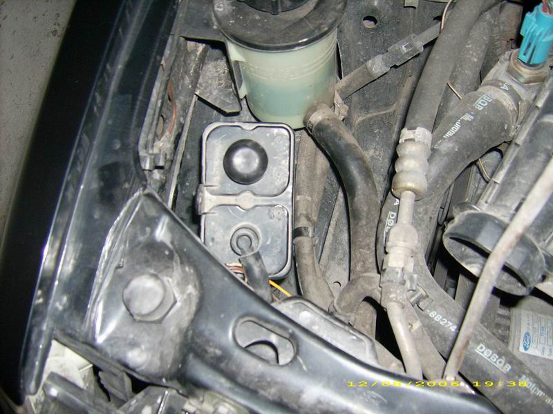

Наскоро след ремонт по предната броня на скромната ми Фиеста 1,3 MI, 05.1994 открих непознат елемент под предния капак!
Става въпрос за черна пластмасова кутия с два отвора в горната част - на единия има тапа, а от другия излиза малък маркуч. Виждам го за първи път и честно да си кажа нямам идея за какво може да служи.
На снимките се намира вляво от резервоара за серво-течността.
Много се надявам да ми помогнете и кажете какво е това, тъй като ми е писнало от пишман-майстори и разни там разбирачи!

Казана за бензиновите пари

Благодаря buhap! Никога нямаше да загрея, че е това, наистина!
А знае ли някой къде му е мястото по принцип, че "майсторчетата" са го оставили като свободен електрон! :D

ми май там му си е мястото,той маркучите немогат до другаде да стигнат освен ако не са удължавани,хващай го с две "миши"опашки за купето да не се ветруляйка и си свиркай....

А не ви ли се струва неестествено сегашното му положение?
Все още съм пишман-шофьор! :lol:
В смисъл - къде трябва да стои по принцип?

Проблемът е отстранен! Оказа се, че мястото му е зад предната броня!
Благодаря на колегите, които се отзоваха - buhap i J6B! Respect! :)

Да си питам аз-моя казан е без тапа-фатално ли е?И дали трябва да се сменя?

казва се канистър :D:

Аз знам ,че на това му се вика активен въглен или нещо такова..
