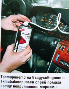

В началото на лятото като ми правиха профилактичен преглед на климатика, в сервизчето за климатици ми пръскаха изпарителя с някаква пяна, която уж убивала разните му там гъбички, плесени, бактерии и др. буби и смрадове. Не знам дали наистина това върши работа и дали е имало нужда, щото имам колата само от осем месеца и това ми е първото лято с нея. Обаче не усещам неприятни миризми вътре.
Само понякога .... от мен.
- Dundee
- Мнения: 852
- Регистриран: 22 яну 2006, 14:48
- Модел на автомобила: Mondeo Mk4 2.5T
Пръскаха с нещо подобно на тоя флакон.
Освен отвътре, през въздухопроводите, също и отвън, от към двигателя. Но само отваряха капака към изпарителя, не са разглабяли нищо.
Снимките са от сп. AutoБилд, бр. 12 от т.г.
