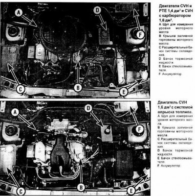

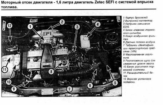

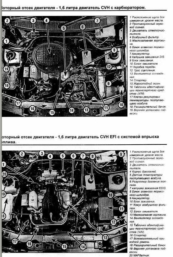

благодаря за снимките BuLLDoZeR. ДВГ на външен вид прилича на този с големия капак на кутията на възд. филтър, т.е. "CVH с карбюратором". бях в движение тези дни и не съм го гледал отдолу за ламбда, но доколкото имам спомени от малкото пъти, които съм лежал отдолу - нямаBuLLDoZeR написа:Пратих ти Л.С Емо.
Ето тук ще поместя снимки от една книга на руски.
