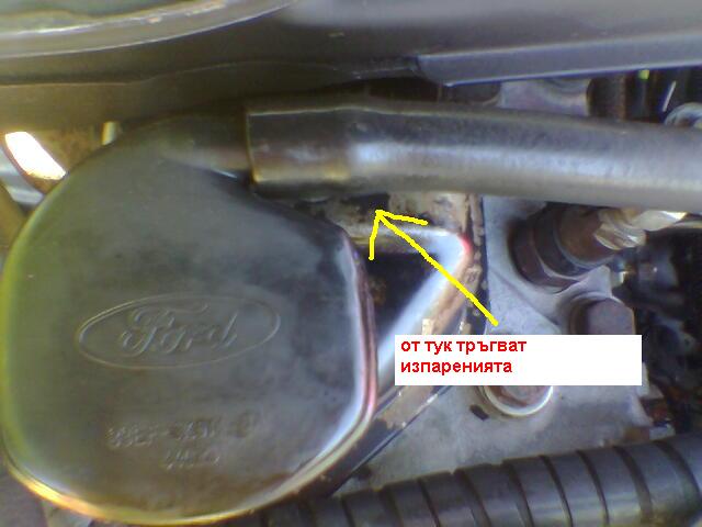

Колата ми е Форд скорпио 2.5д на 8000км е след основен ремонт- сменени са бутала сегменти,биелни и основни лагери,комплект гарнитури.Та вчера се прибрах от свищов и като спрях пред блока двигнах капака и веднага след като изгасих двигателя от отдушника на картера излизаше пушек. Та въпросът ми е НОРМАЛЕН ЛИ Е ТОЗИ ПУШЕК ИЛИ ДВИГАТЕЛЯ СЕ ОСВИНИЛ??? Имате ли представа от какво може да е?

защо да НЕ е нормално? всички коли дори и новите отделят картерни газове, особено на празен ход - затова е отдушника. друг е въпросът какво е количетвото на тези газове и дали от един момент нататък работата не става за ремонт - я на гумички на клапаните, я на сегменти. ама колегата казва, че е след основен ремонт
а дали е качествен ремонта и вложените части? дали нещо не се е прецакало след този ремонт?... колко масло ти гори скорпиото?
сещам се за замерване на компресия, колкото и да е кофти при дизелите.
