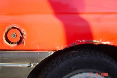

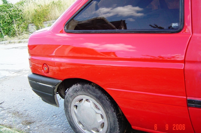

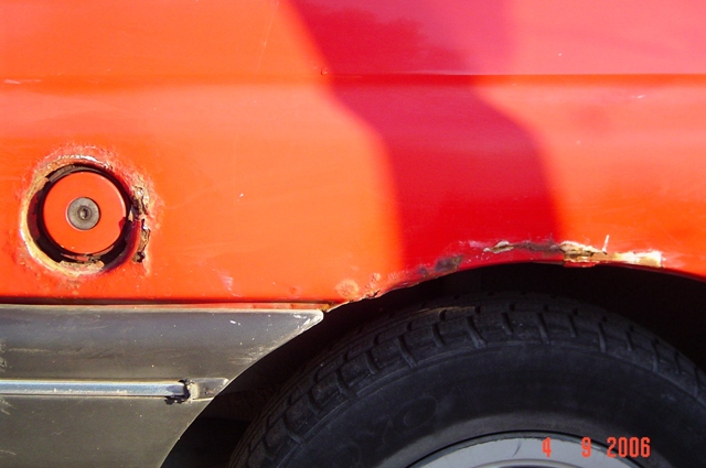

Мнение от _SLiThER_ » 06 сеп 2006, 20:12
Колата до онзи ден :D
И колата днес :lol:
Обаче не ми е направил хубаво спойлера и му го върнах за добавка :twisted:

А колко пари ти взеха и само веждата ли ти боядиса, или цялата кола..
_SLiThER_
Мнение от _SLiThER_ » 06 сеп 2006, 21:31
cossy написа:A няма ли да ти върне лайсната :twisted:
Офлюф лайсната е в мен ама е прясна боята да я залепя :wink:
100лв за труд и 80лв за тенекета дадах една вежда и около капачката :D
