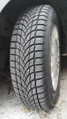

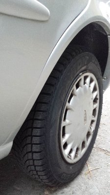

- Купени и сложени 4 чисто нови, зимни гуми от магазина - Дайтон ( произвеждат се от Бриджстон ) с размер 155 / 70 /13. Монтирах ги на оригиналните, железни джанти, които са с оригинални, заводски тазове на Форд.

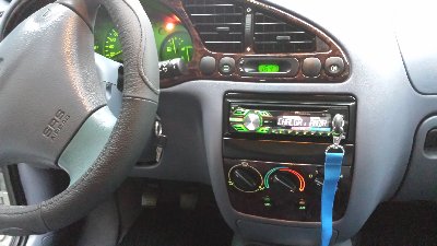

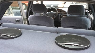

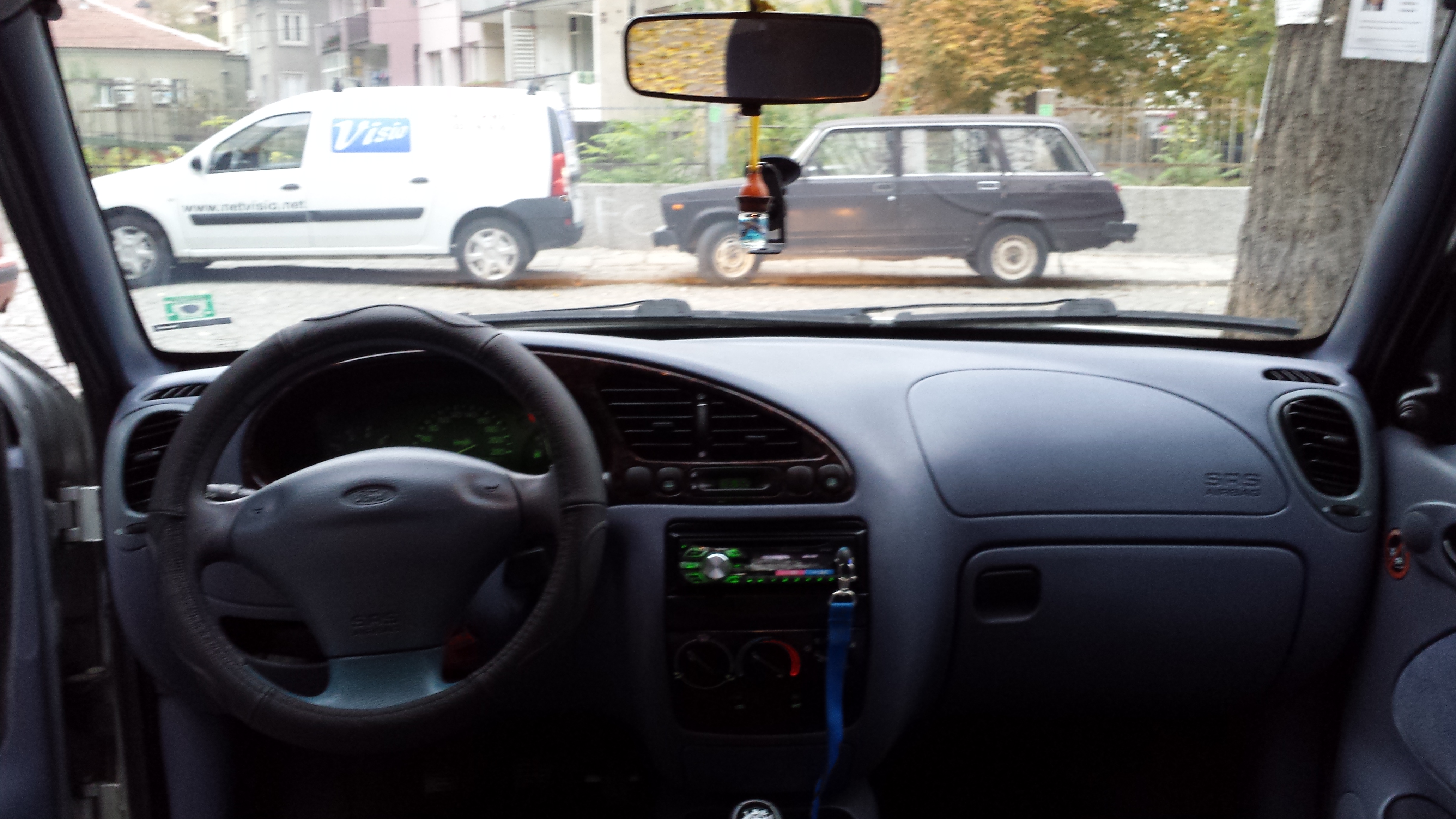

Направих окабеляването, СД-то и колоните са монтирани вече. СД-то го монтирах с преходник да скрие голямата жабка... Сложих хубаво, с ЮСБ порт и 2 колони на предните врати ( 13ки ) + 2 елипси отзад, на кората. Бооомба звучи в това малко купенце
Дисплея на СД-то свети в зелено, точно, като зеления цвят на всичко светещо по купето и таблото.

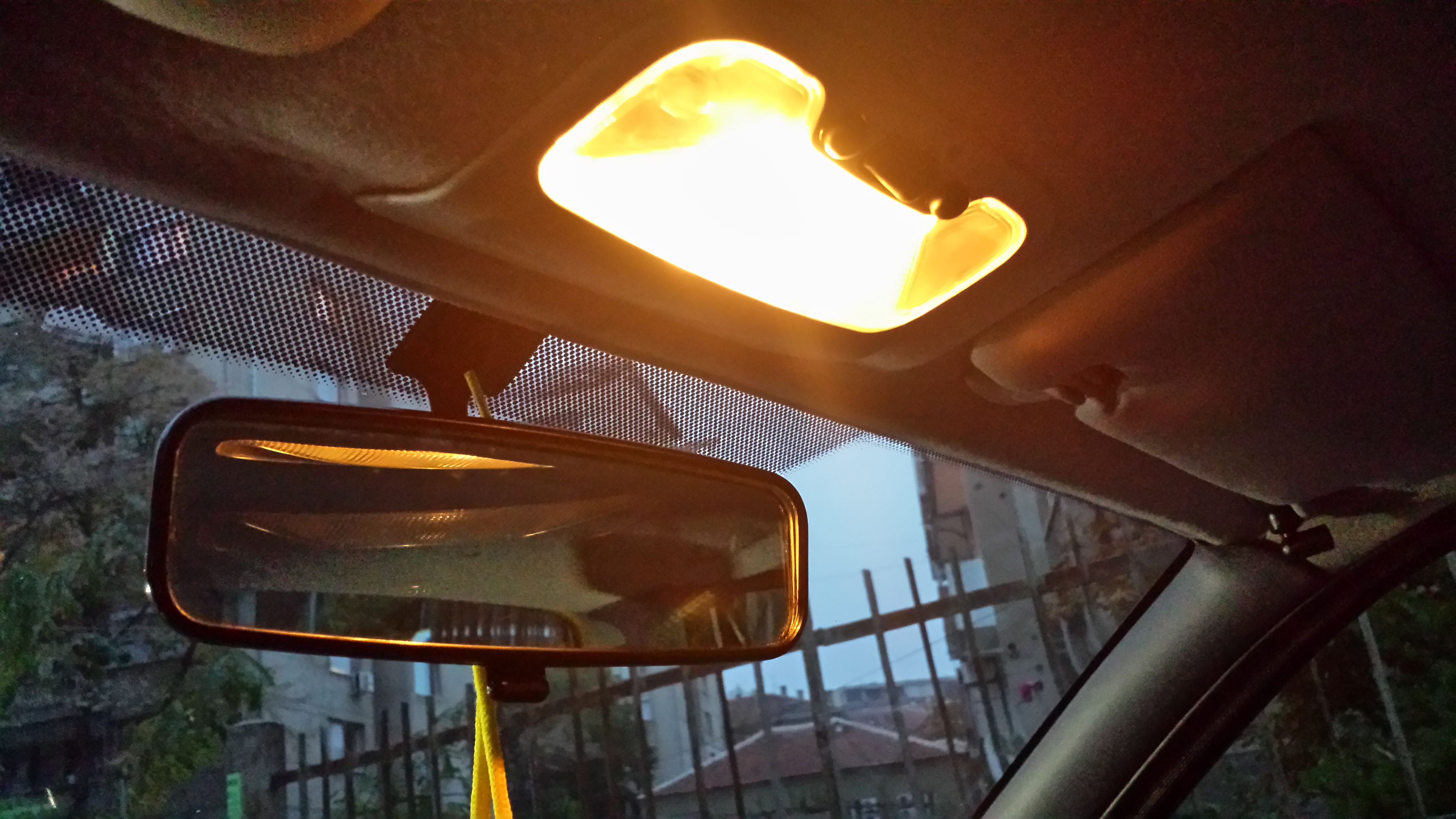

Такааааа, Фиестичката малко по малко става кукличкааааа.
Тъкмо я взех от пича дето ми изпра купето и я почистииии. Светнала е от всякъде. Подредих си я, наслагах си и вътре всичко ииии всичко предвидено за правене по нея почти е готово.
Остана само да я пастирам от вън евентуално, за да лъсне перфектно, да си взема комплект лети джанти с летни гуми, да и направя втори, резервен ключ и да си поръчам, ако се произвеждат за модела оригинални, задни, пластмасови подкалници, за да махна платнените, които са на нея.
За сега е това... само описаните по-горе дреболии останаха. От тук нататък си е плътно при мен и започвам да си я карам. Надявам се да си ме кара безаварийно и да остана доволен от новата придобивка.

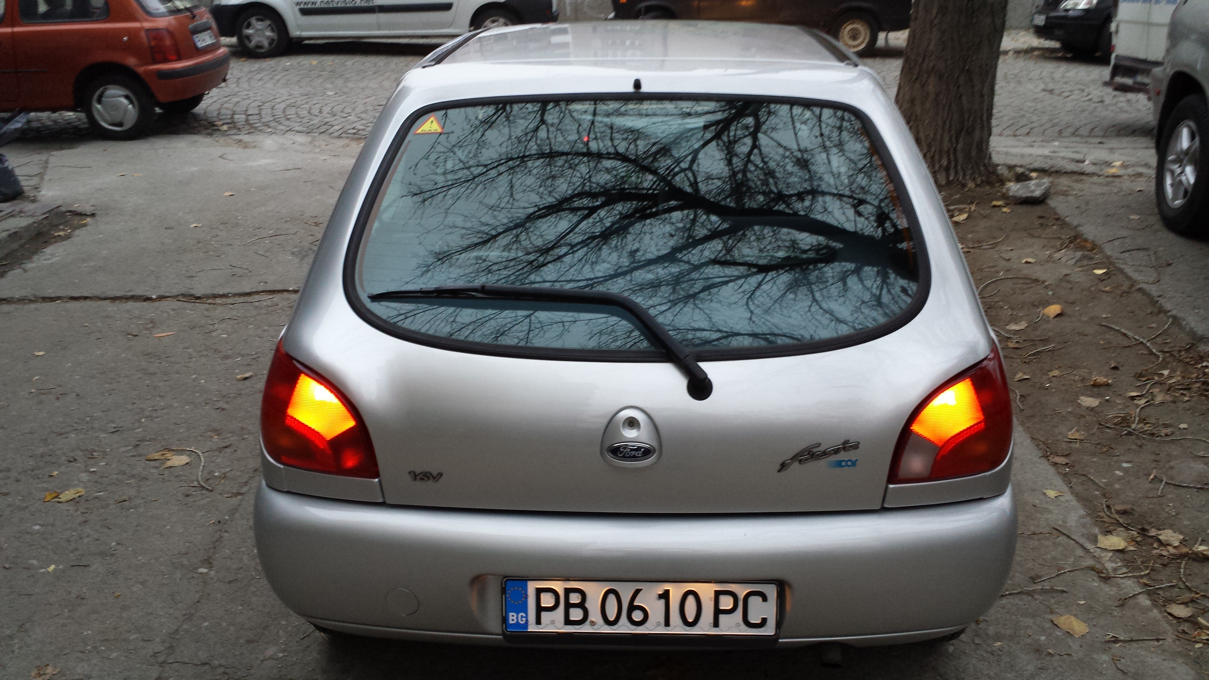

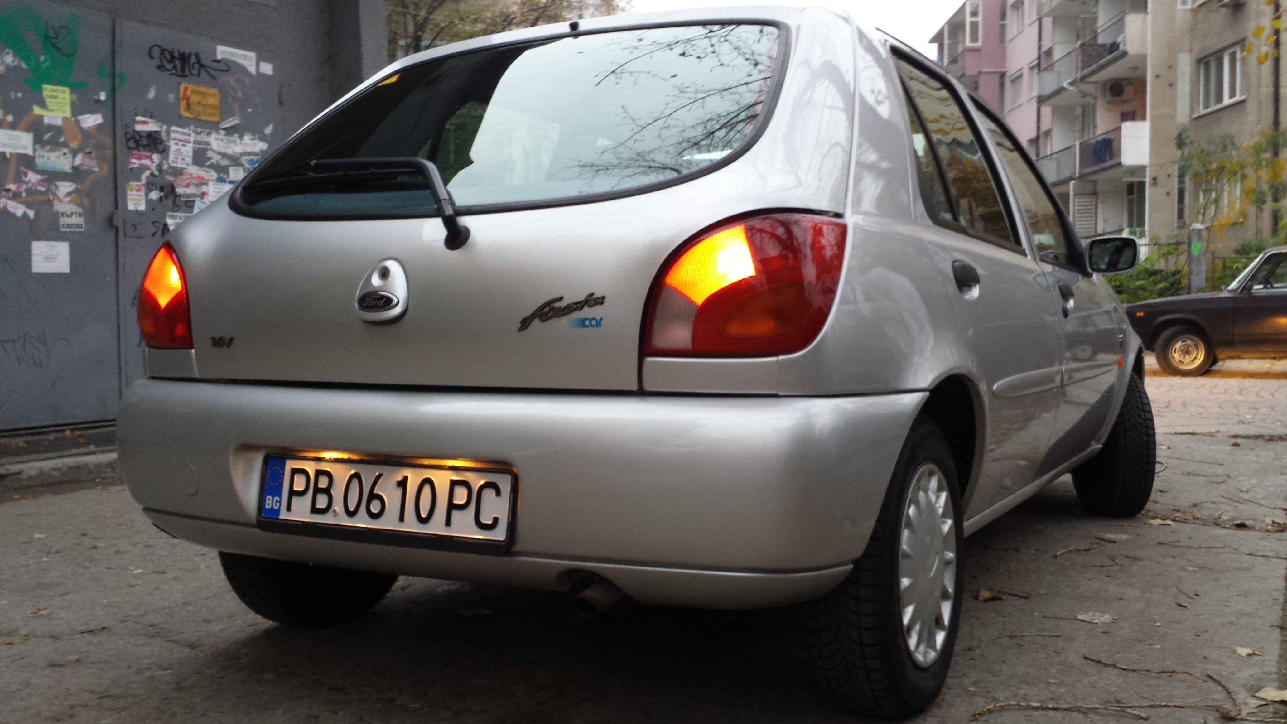

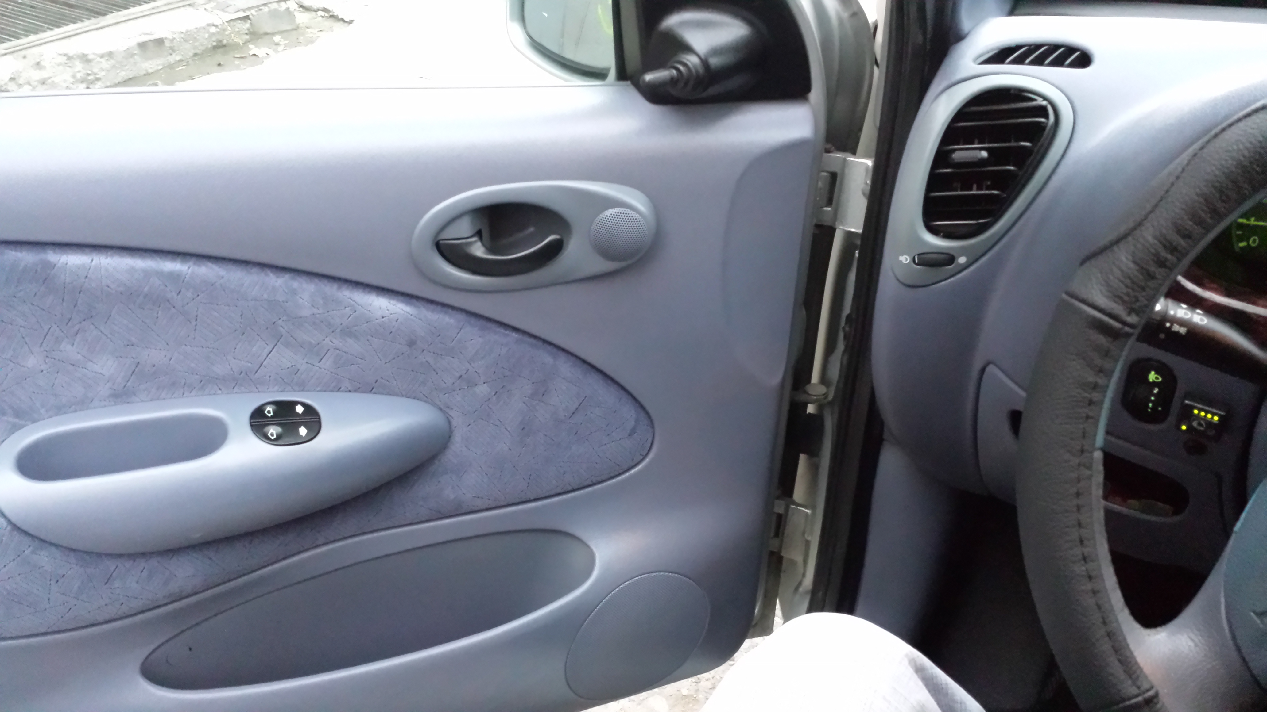

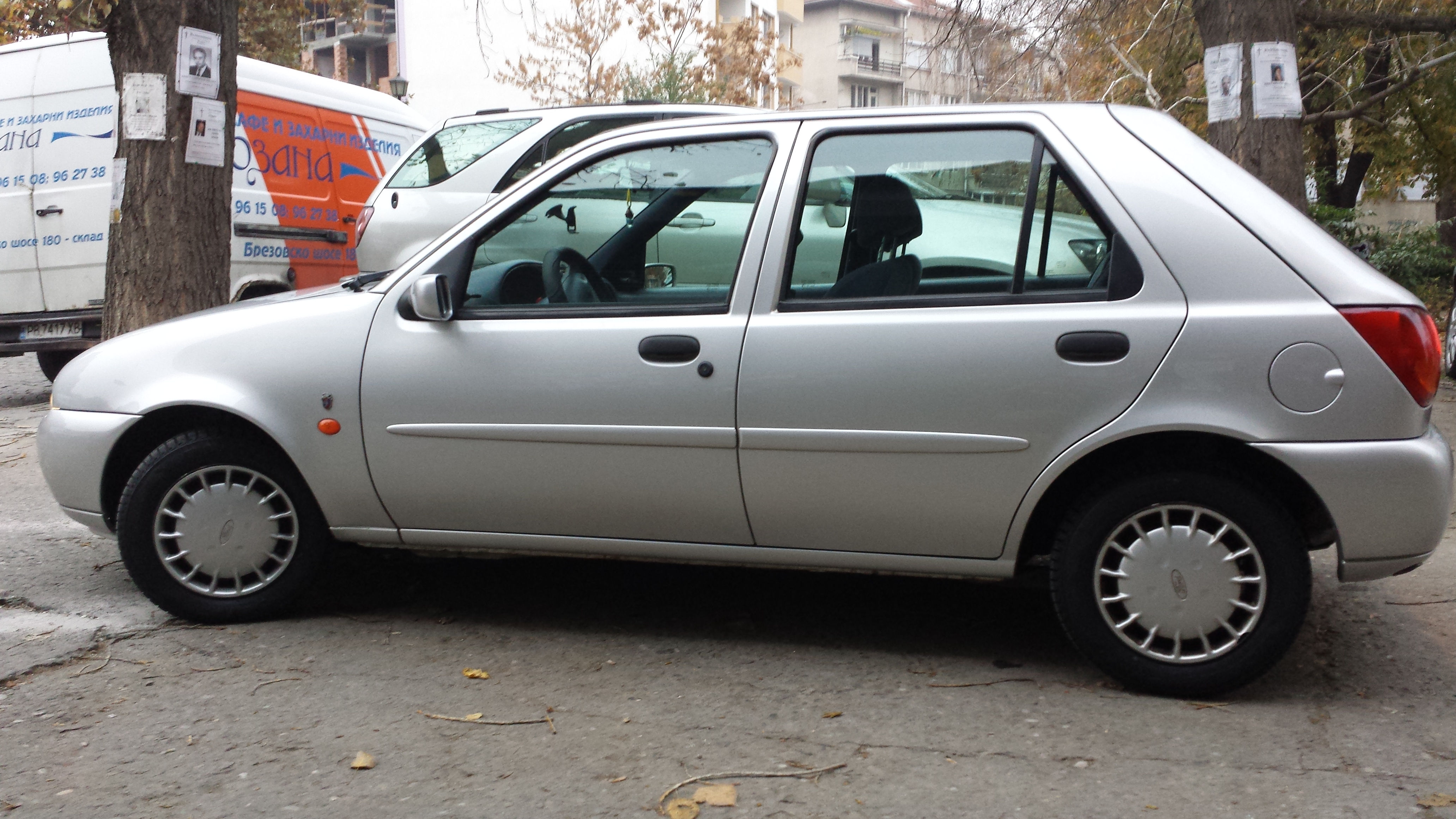

Днес мина и пастиране + една автомивка външно! Остана само една дълбока драскотина на задна, дясна врата, която някой ми е направил тази нощ. Сутринта си заварих колата с отрана задна врата и калник... за 1ва нощ бе пред нас и вече и направиха сефтето...
Ам... живи и здрави. След пастирането почти всичко се заличи, с изключение на упоменатата драскотина, на задната, дясна врата.

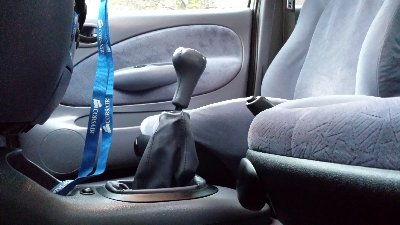

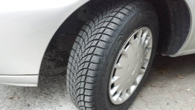

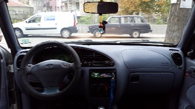

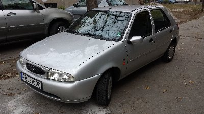

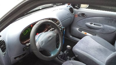

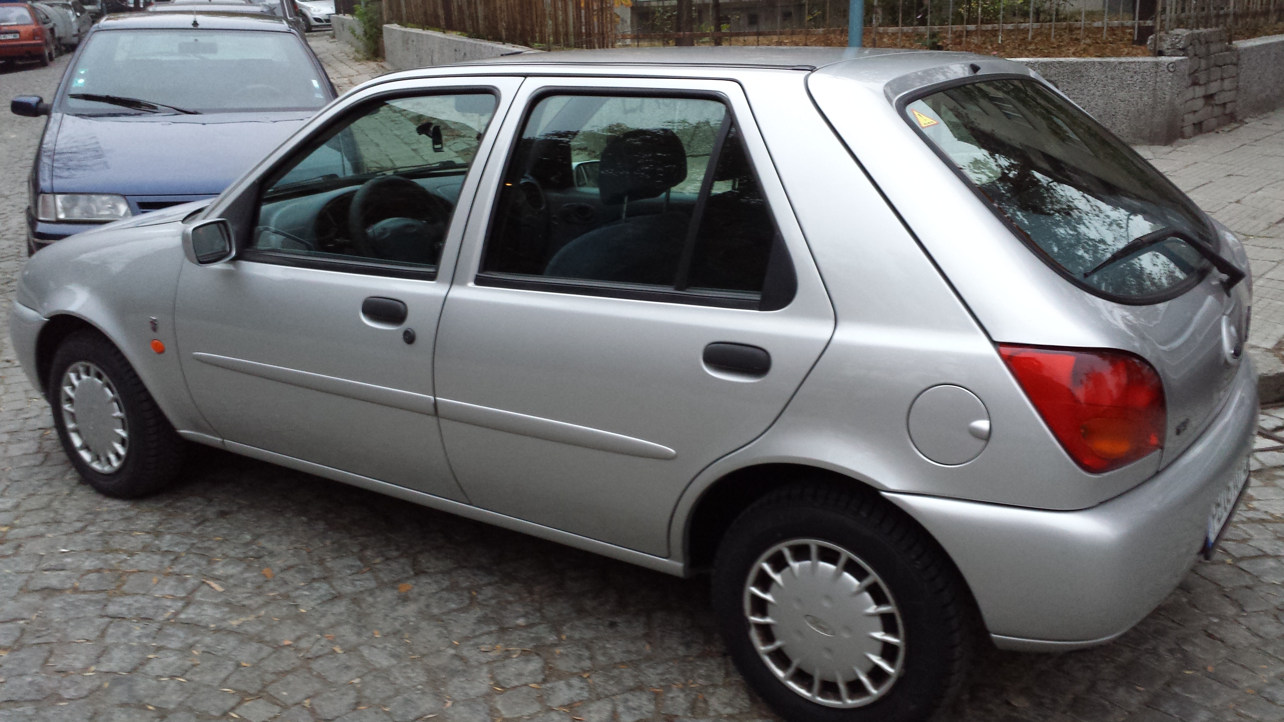

Пускам ималко снимки, както обещах

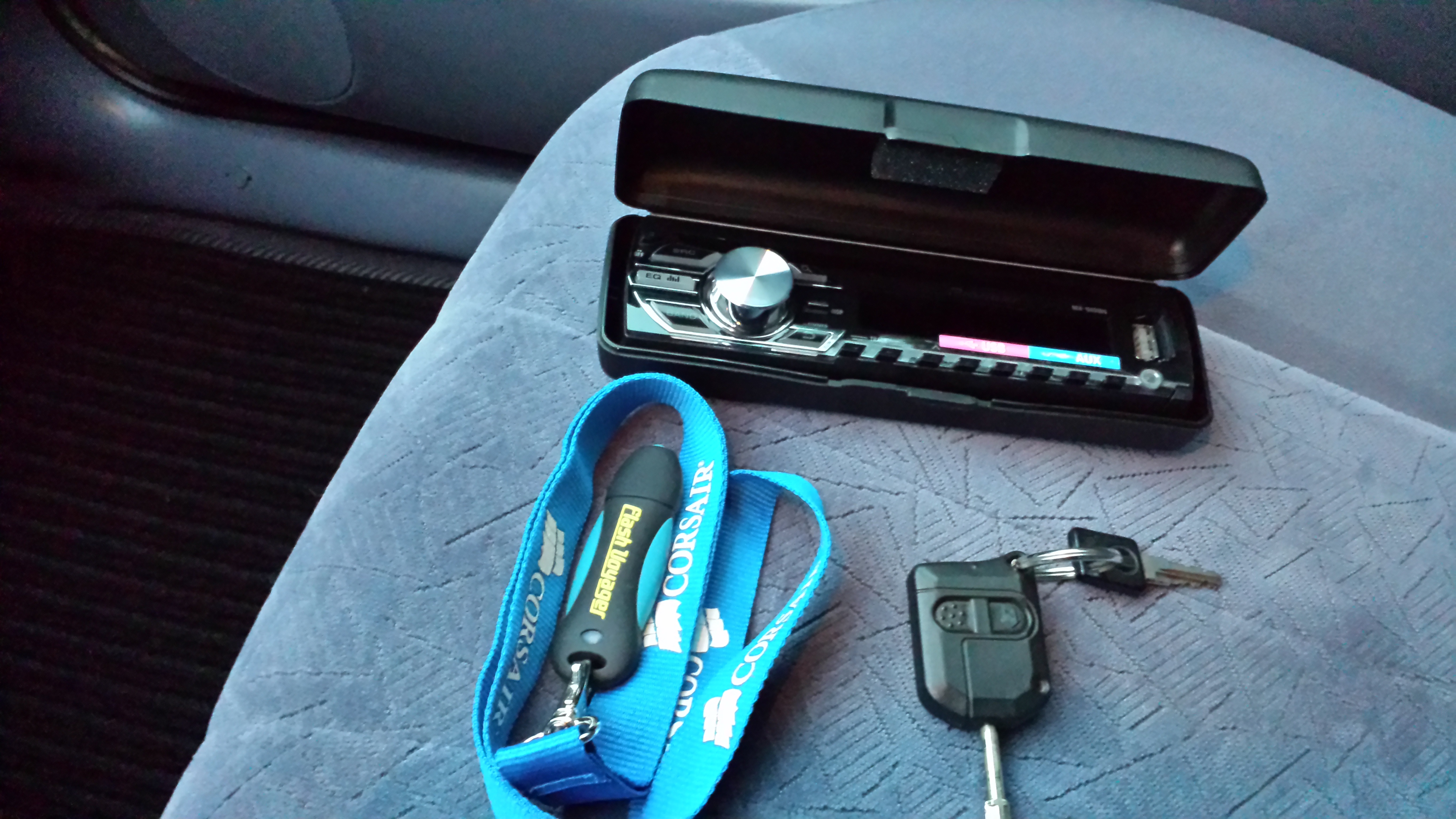

-.Я снимай ключа ако не те затруднява , имаш ли бутон на него?
....Слабости не е като да няма.Най-чести са клапана за отоплението на купето , резистора за степените на вентилатора , както и двигателите Zetec-S имат склонност да хапват малко повече масло от нормалното.Ако смяташ , че Фиестата вози по-добре от Мегана , значи Мегана ти е бил в трагично състояние.Окачването наистина е стегнато.....чак брутално стегнато до към "твърдо".Недей да тръгваш на дълъг път с много дупки , ще бъдеш в нокдаун след 100-200км.
, но пък и трудно ще ти поднесе дори в хлъзгаво време , особено ако е с ABS и Traction и 14 цолови гуми.Стабилна е.За сметка на това твърдо окачване се очаква поне да е супер здраво , но не е .
Ако караш предимно градско ,приготви се да сменяш тампони и шарнири на 15-20 хил.км (и то ако слагаш най-добрите).Изключително добро управление и поведение на пътя спрямо другите конкуренти от този клас.Дори при спортно шофиране със 120-130 км /ч повече от 6,5 л бензин на/100км не бива да ти харчи. Скоростната кутия така е избрана , че да ти дава максимално усещане за ускорение , сякаш караш много по-мощен двигател
.Всичко това важи само ако ти зацепят правилно ангренажа , което вече по-често се случва , но преди го бъркаха много
Да, с АБС е, и с нови гуми от магазина, 13ки са. За лятото ще взимам 14ки

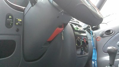

За алармата... тя си е вързана към централното и е с обемни датчици в купето. А самата аларма е монтирана под капака, зад акумулатора... и е с ключ за включване и изключване... и с пинчета... такива за настройка на режимите...
Ето ти снимки на йлючето, обемните датчици и самата аларма под капака...
