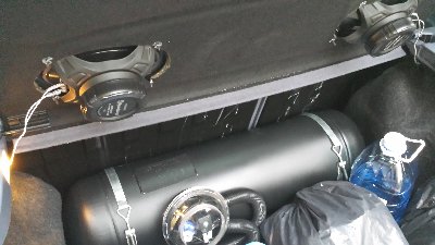

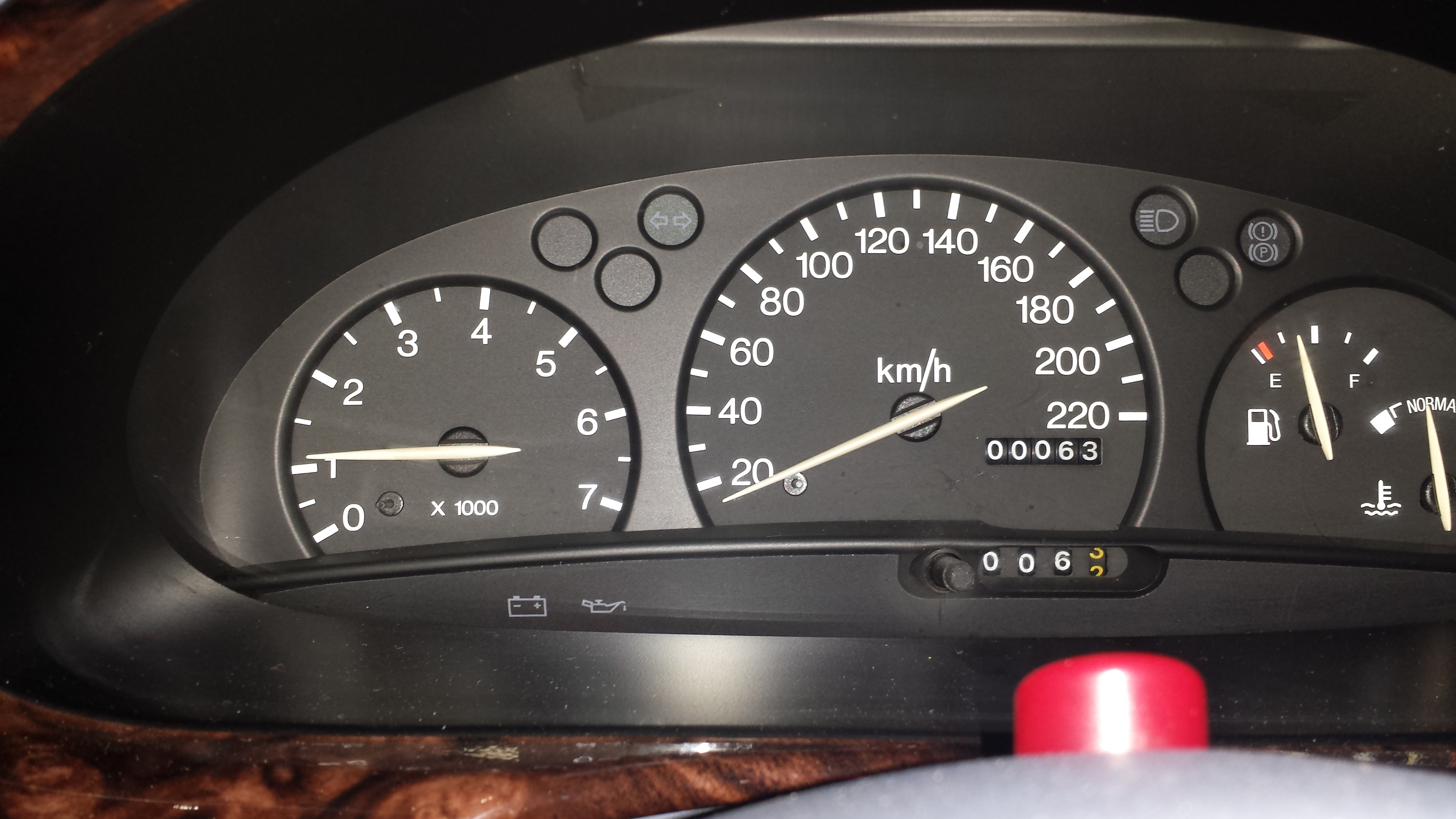

Първи впечатления от газовата, която сложих...
Този уикенд за сефте успях да се кача на колата и да и навъртя малко километри извънградско. Врътнах и около 600 км по магистралата. Наблюденията ми до тук са, че с една бутилка ( 30 литрова... която заради защитите реално побира около 24-25 литра газ ) изминавам м/у 350 и 400 км... което приблизително прави около 6-7 литра на 100 км, като искам да вметна, че дадения разход е при доста агресивен стил на шофиране и през повечето време по магистралата при подържана скорост средно около 130-140 км/ч! В определени отсечки от по 10-15 км съм подържал скорости и от порядъка на 150-160 км/ч. Горе долу по мои наблюдения 150-160 км/ч е оптималната скорост за този двигател и каране само на гас, която колата развива и поддържа без да се тормози. Над тази скорост започва да се затормозява и не ми се струва особено стабилна. Някой друг ден ще я тествам и само на бензин, но за сега мисля, че съм доволен от инсталираната газова уредба. При скоростите с който карах мисля, че разхода е съвсем нормален и приличен. Ако успея да се сдържа и да пробвам да засека при скорост не надвишаваща 100-110 км колко ще изкарам с една бутилка ( 25 литра газ )... най-вероятно разхода ще е под 6/100.
Като цяло за сега колата надхвърля очакванията ми за скорост, стабилност и разход. Мисля, че съм доволен на първо четене.
Ето и още 2-3 днимки от преди малко

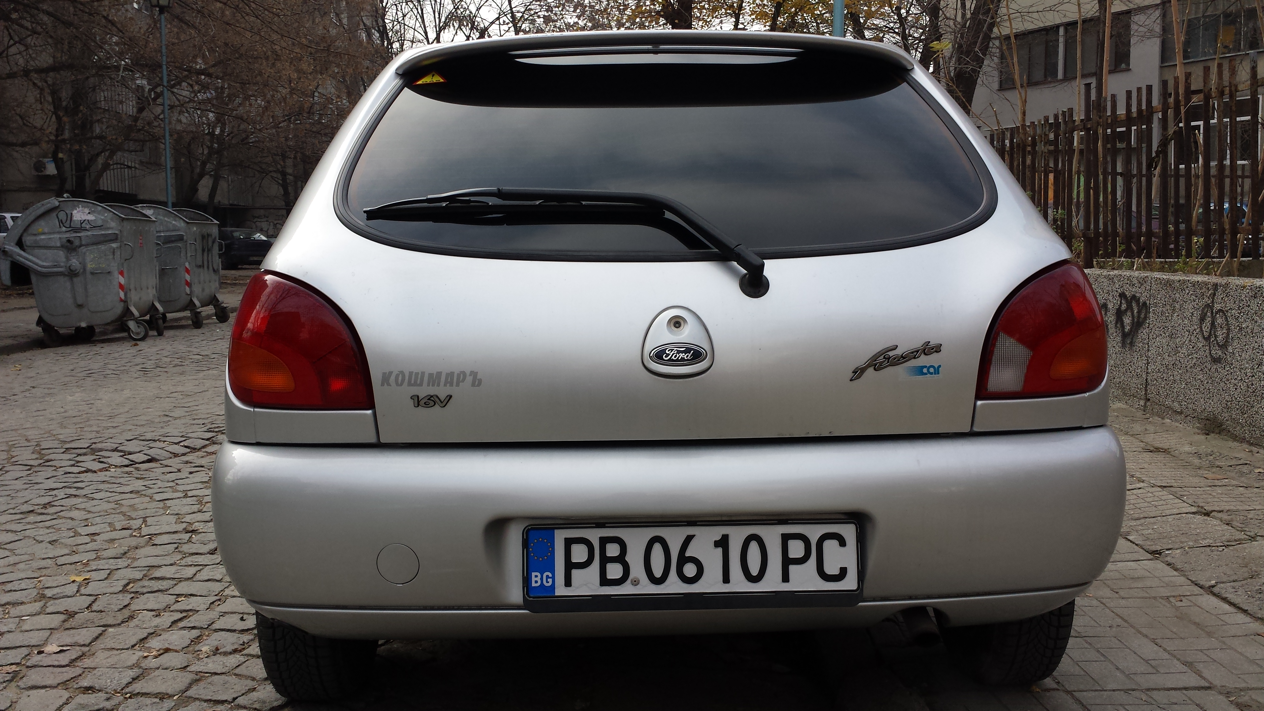

Лепнах отзад логото на сервиза, на пича от който купих Фиестичката и ми я поддържа

Сигурен ли си, че спидометърът ти показва вярно?LORDA83 написа:...Горе долу по мои наблюдения 150-160 км/ч е оптималната скорост за този двигател и каране само на гас, която колата развива и поддържа без да се тормози....
А при продължително шофиране с подобни скорости разходът ти на газ ще е над 10л/100км със сигурност. Все пак и ние караме коли.
И това ме съмнява.LORDA83 написа:...30 литрова... която заради защитите реално побира около 24-25 литра газ...
- LORDA83
- Мнения: 401
Кое по-точно те съмнява? Защо да не е верен скоростомера? И да.. сигурен съм. Поддържаше 150-160 на газ безпроблемно. Усещаше се затормозяване на двигателя след 160 км/ч. Както казах... на 2 пъти пробвах с тази скорост отсечки от до 10 километра. През останалото време съм карал с около 120-130. Именно при тези скорости измина 350 км с една бутилка и даде разход около 7 на 100, на газ.dimkar написа:Сигурен ли си, че спидометърът ти показва вярно?LORDA83 написа:...Горе долу по мои наблюдения 150-160 км/ч е оптималната скорост за този двигател и каране само на гас, която колата развива и поддържа без да се тормози....
За бутилката кое не ти се вярва? 30 литрова е. На около 24-25 литра спира да пълни. Има защити, които не позволяват повече.

И на снимката ти изглежда такава:LORDA83 написа:...Заедно с нея бе поставена 35 литрова бутилка ( държах да е най-голямата, която може да влезе и да се монтира в багажника....
Ето как изглежда 30-литрова, събираща 24 л газ, с която нормално минавам 300 км:

Заблудих се колега... защото реално наистина хваща 25 литра. На 2 пъти я цедя до дупка и като ида да зареждам все хваща по 25 литра. Нз... може вътре и да има някакъв остатък, но компа връща на бензин. Може би налягането намаля. За това и по-горе по инерция написах, че е 30 литрова. Но както и да е това... няма значение. Идеята ми е, че с тези 25 литра, които наливам все стигам до около 350 километра пробег извънградско.dimkar написа:LORDA83 написа:.....

Та... по въпроса с газовата бутилка... Днес ровех из куфара в багажника и погледнах случайно надписа на самата бутилка.
На нея пише, че е 37 литра, и, че е с ограничение на 80 %
Калкулирах го на бързо и... излиза, че реално побира 29.6 л
Интересното обаче е, че на 2 пъти я източвам до нулата ( така показва индикатора в купето, и прехвърля на бензин ) и като я пълня побира все по 23-24 литра. Къде се губят останалите 5 не зная. И в крайна сметка с тези 23-24 литра, които отчита колонката на газ станцията... минавам по 350 км по магистралата, с постоянна скорост... през цялото време в диапазона м/у 120 и 160 км/ч ( по скоростомера на колата )
Калкулирам отново... и излиза, че при тази скорост колата гори газ малко над 7.1 / 100

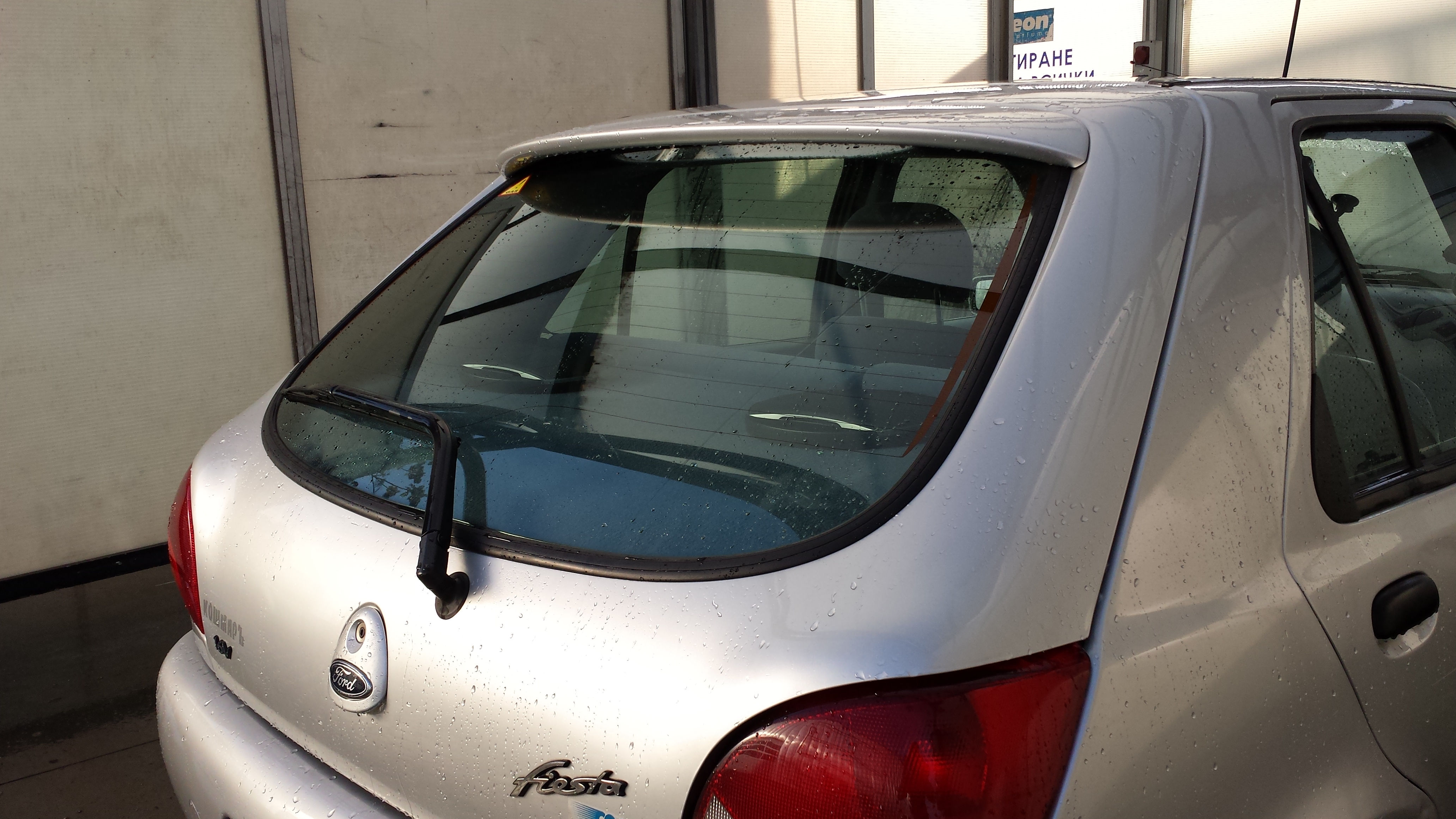

Привет колеги! Имам едно питане, касаещо фиестичката ми...
Бих искал да и затъмня стъклата отзад. Задното, + двете странични, задни. Вариантите в Пловдив май не са много... а и все едни луди пари са обявили всички... та направо зле ми става.
Нека, ако някой колега е наясно с това кой и къде в Плд предоставя такива услуги... да сподели малко мнения и да ми даде насока къде да ида.
Бих искал затъмняване на над 80% ... над 90 даже. Бих желал да е с качествено фолио, с гарантиран произход и гаранция, че няма да се надраска, изпокъса, избледнее и прочие поне 10на години. Съответно да е и на разумна цена.
Всякакви измекяри от сорта на " Вейдъра " изобщо не ми ги предлагайте.
Аз лично само на едно място си намерих сносно фолио на поносими цени. Правиш си предварително поръчката и по модела на колата ти го изрязват и продават готово. Работят с 4 вида фолио, като за моята Фиестичка най-евтиното като вариант е около 45 лв, а най-скъпото около 65 лв ( за всички задни стъкла ). Проблема е, че те не извършват монтажа. Казаха ми, че работели с някакъв пич от Ас. гр. Свързах се и с него, той взима 60 лв за монтажа на всичко... демек... всичко излиза около 120 лв, ако си къпя фолио от най-скъпия вариант. Цената ми се вижда поносима... или поне... значително по-поносима от останалите 2-3 фирми в града, занимаващи се с подобна дейност, който за същата работа все ми обявяват цени от по над 200 лв, дори и 300. За подобно нещо толкова няма да дам никога.
Та... ако някой може да ми предложи нещо различно от пича в Ас. гр... на сходни, поносими цени... нека пише моля. Мерси предварително на всички.
П.С: ето го и това, за което говоря аз. Избраното е най-високия клас, с който конкретно тази фирма работи и предоставя. Както казах... около 60 лв самото фолио и още 60 монтирането му в Ас. гр. ( 120 лв общо ) ->
http://tintcom.com/ford-dizain-carbon-c ... klama.html
http://tintcom.com/content/7-johnson-wi ... rsal-black
