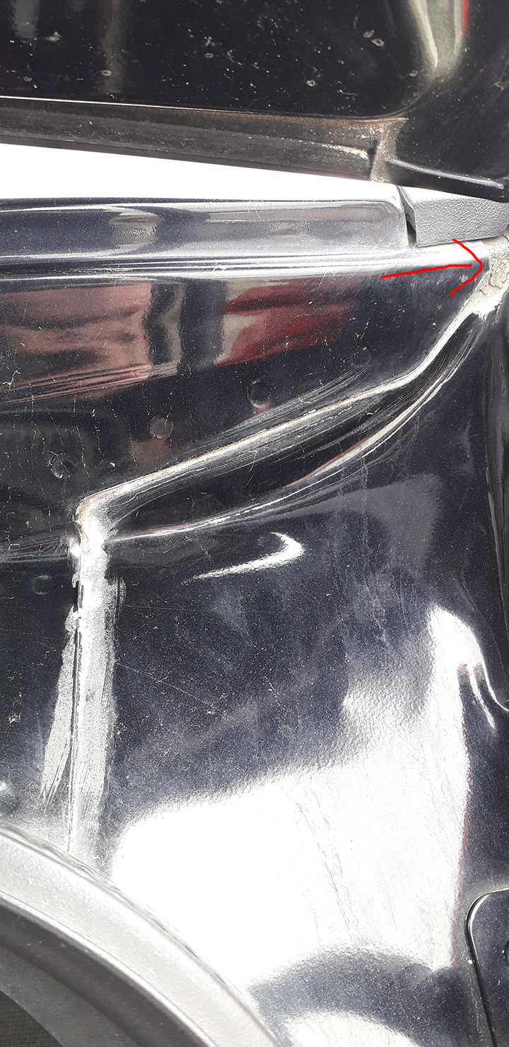

Мнение от bootlog » 11 апр 2022, 22:49
Хечбек е моята.
Ще прегледам какво има от хората които спомена.
Подозирам, че е от някоя от тези заварки от снимката... Например в най-горната част се вижда, че е имало нещо катосиликон когато е била произведена, но сега почти е изчезнало с времето...
