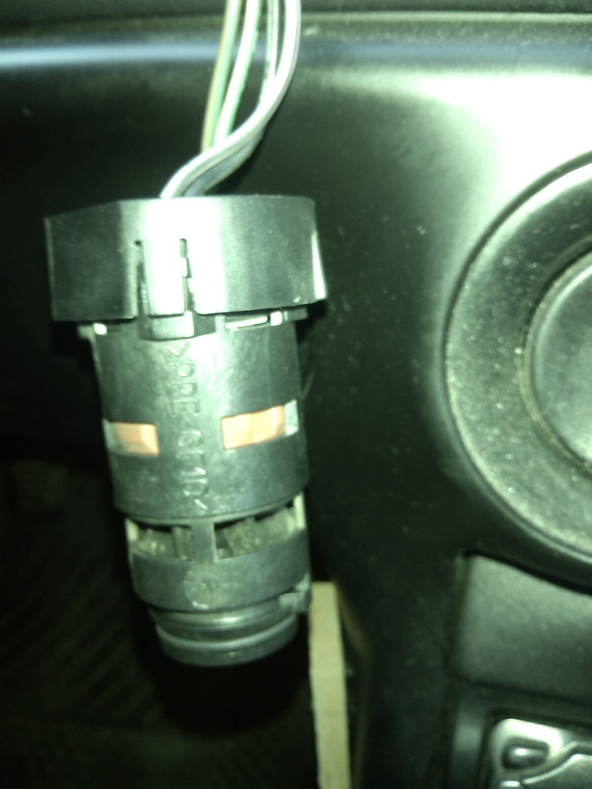

Грешка 31
Прекъсване (високо съпротивление) в температурния сензор в купето !!!
Къде е този температурен сензор в купето ??!!

Мнение от Didibao » 14 юни 2015, 20:16
От ляво на часовника в дупката там е.

Свалих декоративния панел и демонтирах датчика ....беше затъкнат със прах и мъх....обдухах го и го почистих....монтирах го и климатроника заработи!
Два теста му направих и даваше "88" - всичко е наред !

Мнение от sangals » 15 юни 2015, 22:51
Ето тома е почистения датчик !
