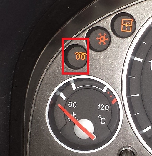

Онзи ден, като си запалих колата покарах я 300-400 метра и взе, че изгасна.
На таблото започна да ми свети един символ, който след малко ровене в интернет, май се оказаха свещи. (прикачвам link: https://www.dropbox.com/s/sr9lpk9lkmfic7c/ahad.jpg?dl=0 )
Това ми направи впечатление, че го прави когато колата не е много загряла. Но онзи ден както си карам със 80 по цариградско, пак започна да мига и колата се изгаси - летяща, без спирачки, без хидравлика (живо камикадзе) - едва спрях, а беше вдигнала 90 градуса...
След 4-5 заъвртания, това продължава да свети и да не може да запали, но на 6тоот или 7мото пали. Прави го на прозиволен принцип..
Някой имал ли е същия проблем за да ме насочи евентуално?

Прилича на датчик колянов вал, ама поне кажи какъв мотор е, трябва си диагностика за да се каже точно.

На първо четене се започва със смяна на горивния филтър, но най добре е диагностика, колата е умна и ще си каже всичко. Само майстора и, трябва да е читав, да не те успива веднага със скъпи ремонти.
