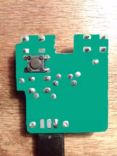

Нужни резистори:
seek, track + 8 кОм
seek, track - 11,5 кОм
vol + 18 кОм
vol - 22 кОм
стерео жак 3,5мм
Разглобявате джойстика и от платката се премахват всички пътеки и резистори, Ето и схемите ,работи на 100%.

Трябваше да го снимаш в завършен вит. Опитвам се да го направя но не ми се отдава мн. Не мога да го разбера особено как се връзва жака.

В тази схема имали ги опциите за превкл. от радио на СД, Mute, и пр.?

Няма, копче Mode не е свързано
Нз само аз ли не разбирам от схемата но за ся се отказвам да се занимавам нямам толкова нерви.

Колегата го е обяснил ясно,но все пак се иска малко познания по електроника.Колкото до жака е 3,5 мм стерео като общия крй се свързва за масата,а другия към "връхчето''
