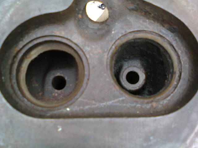

Все не остава време, но все пак успях да снимам гнездата на клапаните. Всмукателните са наред, но изпускателните са "хлътнали" с около 3 мм навътре в главата след каране на газ - около 40 000 км, т. е. за мен са прегорели. В монтирано състояние пружините им са едва натегнати. Смятайте какво газоразпределение правят подобни клапани. Това е при старите глави от сив чугун. Оригинално няма набити легла. Те са фрезовани направо в чугуна. Единственото, което помага, е престъргване и набиване на стоманени легла, които няма да имат проблем при евентуално каране на газ. Другата глава е направена така и почти няма износване на леглата. Така че който смята да си кара олдтаймера на газ, трябва да има в предвид този проблем, както и по-бързото износване на цилиндрите. Иначе с газта се кара сравнително добре и икономично.
Това са две снимки от едната глава на двигател от Ford Taunus V6, 2.0 l, 1966:
Дясното легло е на изпускателния клапан.
Лявото легло е на изпускателния клапан. Те са с по-малък диаметър.
