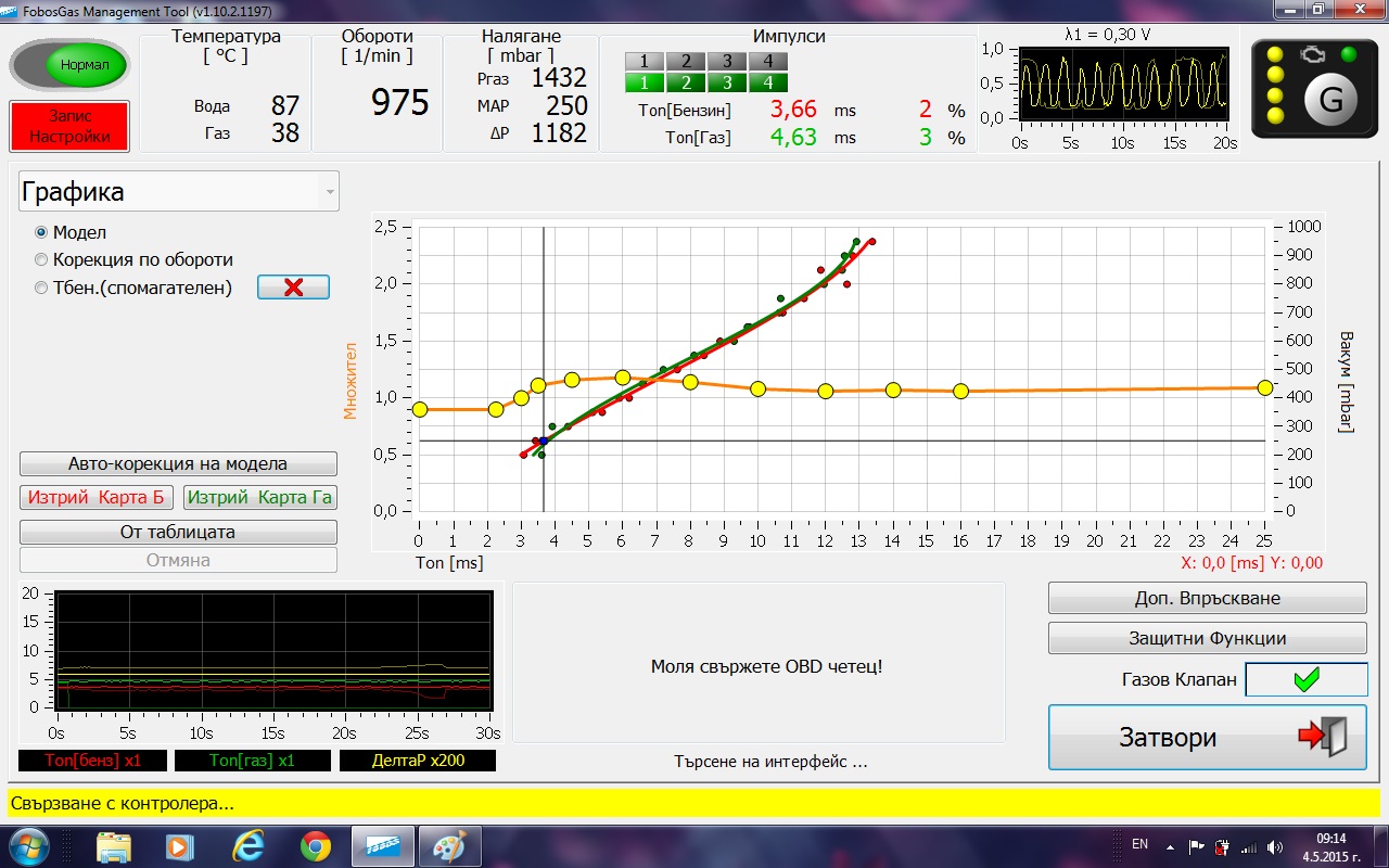

Мнение от elmarr » 04 май 2015, 09:21
Ето и графиката на настройката.Според вас нормална ли е.
tikva
Мнения: 112
Регистриран: 08 фев 2015, 18:21
Модел на автомобила: Galaxy
Re: Нормален ли е този разход?
Мнение от tikva » 04 май 2015, 11:12
гледаш по книжка колко трябва да е за твоята кола ,слагаш 10 процента отгоре и смяташ
Мнение от elmarr » 04 май 2015, 14:34
Кой разход се взима,среден ли.Защото извънградско по книжка с 14 цола гуми по техен стандарт дават 5.5 литра,но като се има впредвит че сме в България и горивата са под всякаква критика не вярвам да постигна разход 6.5 литра.
