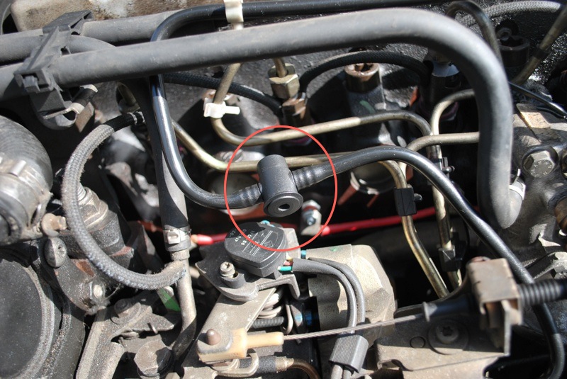

Мнение от zvezdalin97 » 14 май 2015, 21:52
Здравейте колеги сменях маркучите и попаднах на това и не знам за какво служи махнах бързата връзка защото от нея вземаше въздух и него не го монтирах а направо директно с маркуч имаше и една пластмасова кутийка някакъв дачик през него минава нафтата и имаше и букса беше пукнат и изпускаше и него го махнах колата горе долу пали добре трябва ли да взема мерки и да търся тези неща и проблем ли е без тях и за какво служат ?

Мнение от paco-67 » 15 май 2015, 15:53
Кутийката е подгряващо-не ти триабва.А това на снимката мисля че е клапан за обратната нафта, но може и без него.Аз сам така на ескорта и нямам ядове

Мнение от Любо » 15 май 2015, 16:51
Това в центъра на ограденото е клапан, но не знам за какво е.

Мнение от georgi_mirchev » 26 май 2015, 15:35
това клапанче е да задържа нафтата към двигатела за да може да пали то е важно иначе че почнеш да неможеш да палиш сутпин и когато изкачваш може да ти гасне колата !

Мнение от specialista » 26 май 2015, 21:17
Сигурно много ще се изненадате като ви кажа че това което очаквате да е клапан всъщност не е.
Разглобявал съм го(със леко почукване се разделя на две части) и вътре няма нищо.Останах изненадан защо му е на конструктора да го слага изобщо!?

Мнение от mi6o » 26 май 2015, 22:25
Кaто слaгaх прозрaчните мaркучи, го мaхнaх товa "монофтерче" :lol: и го рaзглобих и aз дa видя кaкво имa вътре и дa видя дaли дa го слaгaм пaк. Мисля, че е зa обезвъздушaвaне, не знaм, но е фaкт, че нямa промянa в рaботaтa и пaленето нa моторa нито към лошо, нито към добро.
