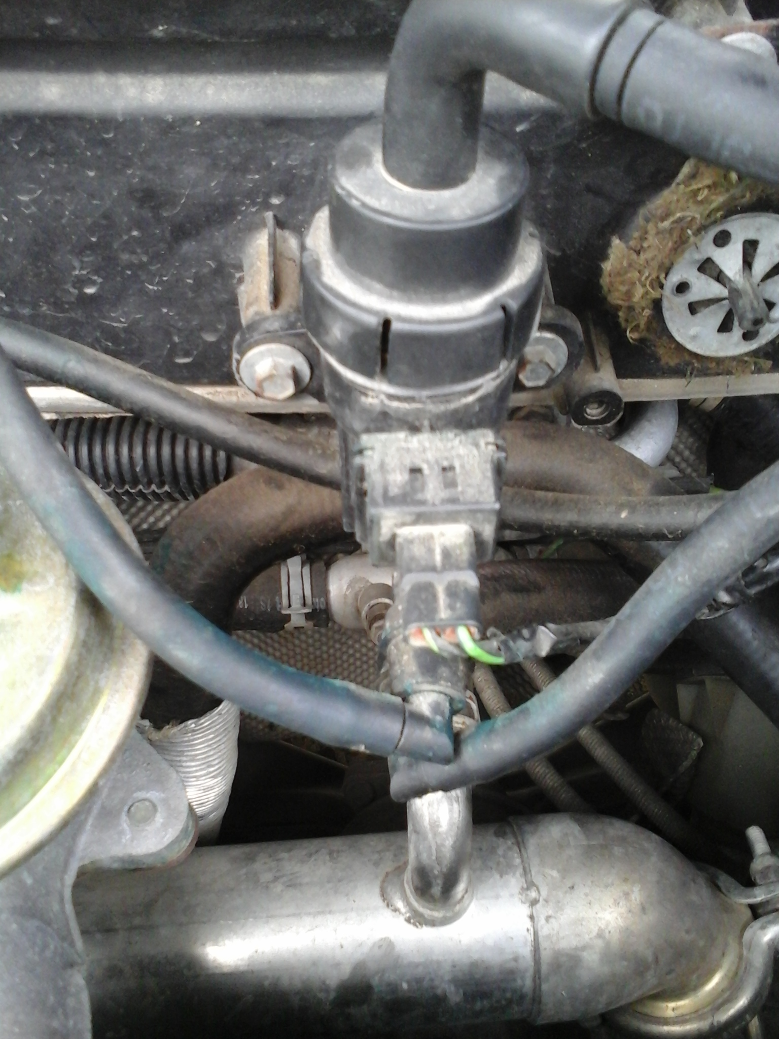

Ако може някои да каже тази джаджа от снимките вакум клапан ли е или аз така си мисля и дали от това отлепено дунапренче може колата да губи мощност като стигне 120 км и 3000 оборота педала на газта има ход до края настъпвам го но нищо не се случва задържа до тази скорост , ако не е от това клапанче на какво друго може да се дължи това .

До колкото виждам това е клапана за управление на ЕГР-а.
Според мен не е това причината.Закачи колата на компютър и я карай.Ако под товар не минава 27-28 милиграма значи няма да върви различно от начина който описваш.Нормално достига стойности 35-37 милиграма.Ако пък има и записана грешка която се повтаря след чистене и след поредното натоварване,горе долу става дума за препрограмиране на блока на помпата.Трябва да се разбере и дали МАП-а отчита нормални стойности.
Успех!
