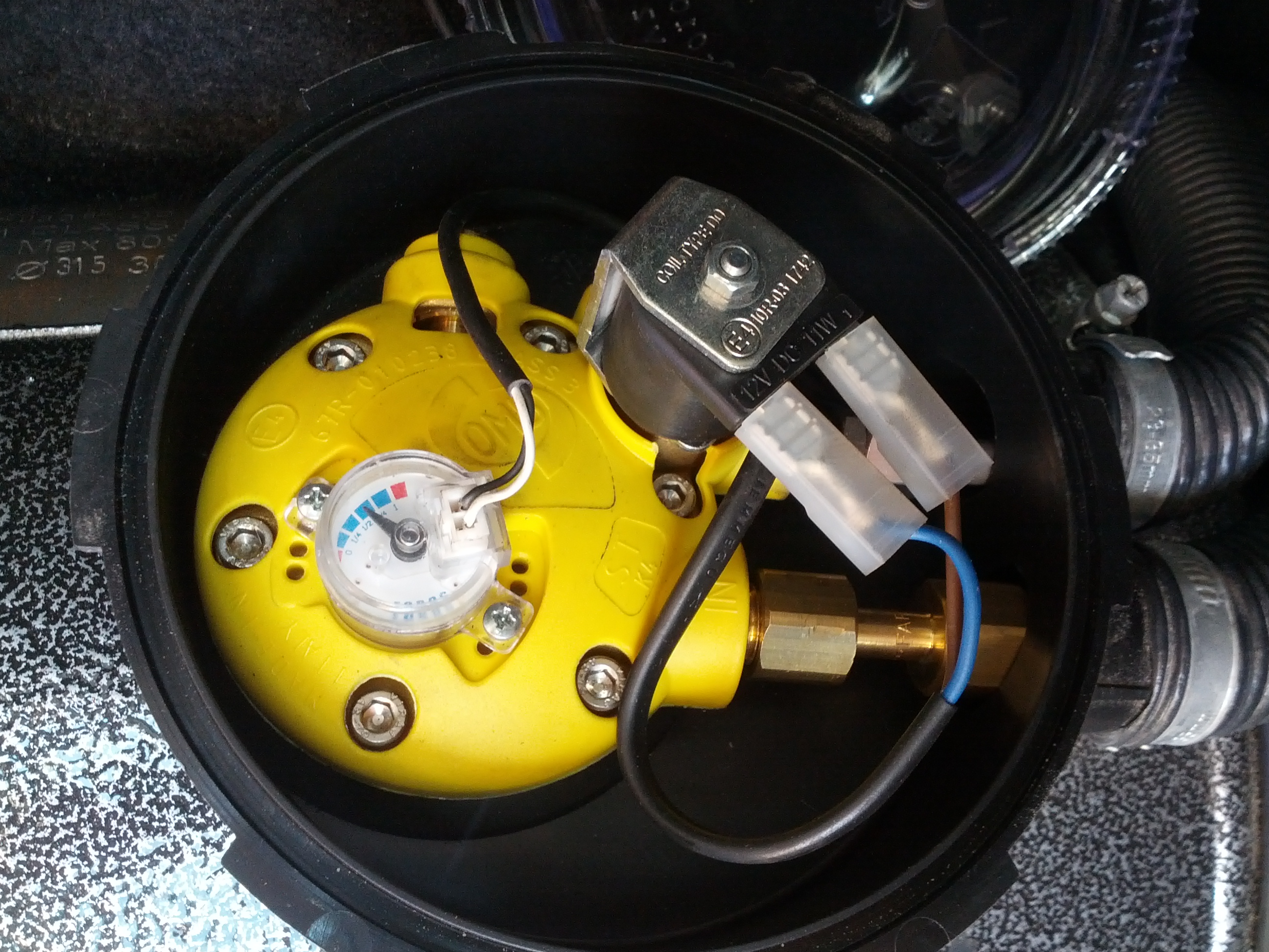

Колеги,моля за съвет; Карам Фокус 1.6 Zetek SE 2004г (стария модел) с ГИ Фобус 4 монтиран преди около 2 години и 23000 км. Общо колата от нова е навъртяла около 90000 км . Досега не съм правил никаква поддръжка по газовото защото един колега , който също кара с Фобос ми каза че до 30000км нищо не трябва да се прави . Сега съм в Англия от за 2 седмици и от преди 1000 км колата ми прави проблем: Пали си нормално на бензин но като се прехвърли на газ зумера веднага започва да писука и колата се връща на бензин. Като стигне работна температура я прехвърлям ръчно на газ и в по-вечето случаи работи нормално, но по някога се налага да повтарям операцията. Смених въздушния филтър и филтъра между изпарителя и рейката а филтърчето на клапана на изпарителя само го продухах защото не мога да намеря такова тук. Но проблема остава. Свещите са сменени преди 6000 км. Има ли нещо друго което мога да направя тук в Англия или да я карам на бензин до майстора в България. Прикачих няколко снимки които се надявам да помогнат. Благодаря предварително! :twistednew:
стария филтър на клапана на изпарителя
стар филтър газова фаза
изпарител
компютър на ГИ
нов филтър газова фаза
капак на бутилката за газ
инжектор
рейка с инжектори
двигател
