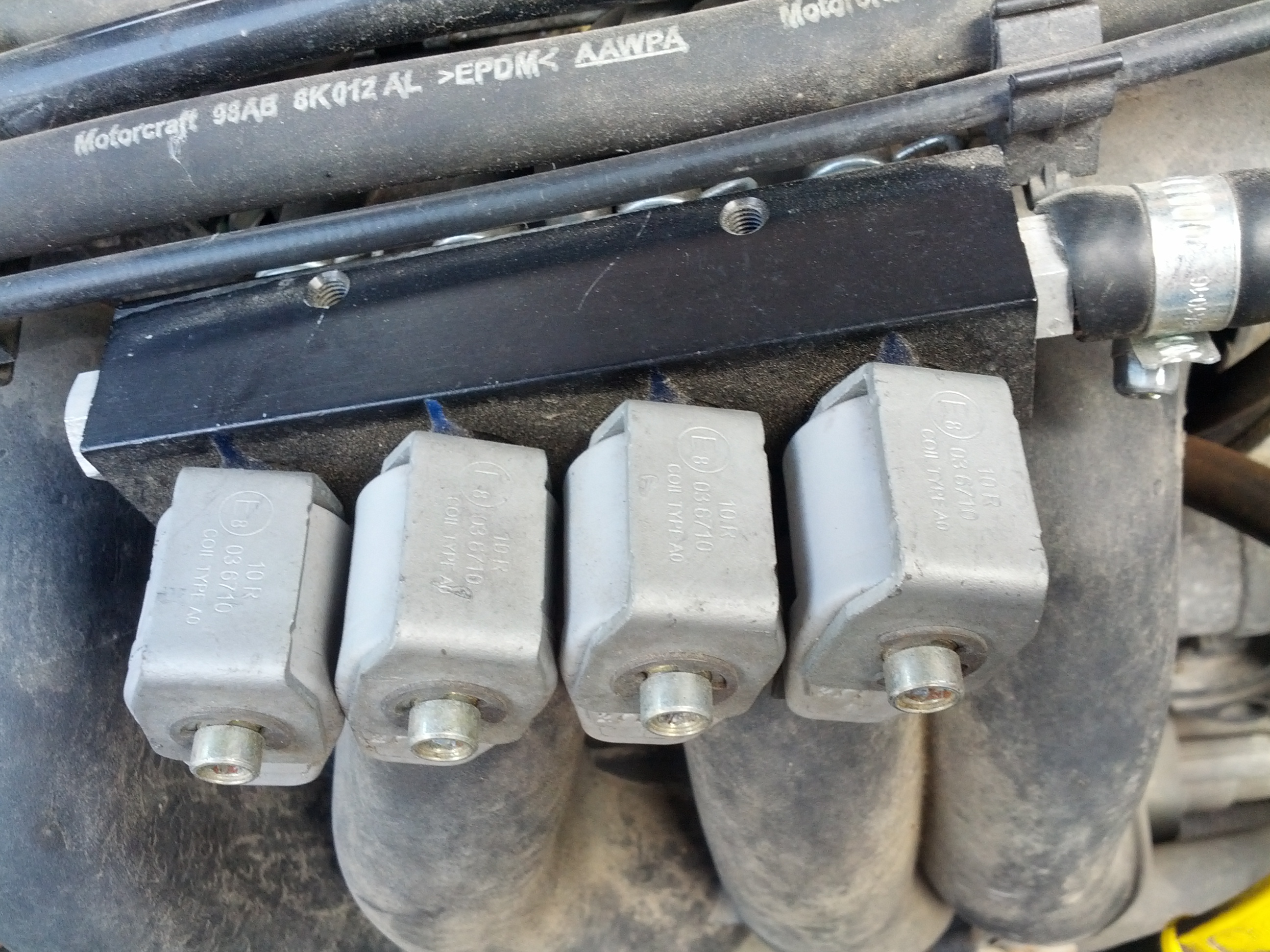

Колеги,моля за съвет; Карам Фокус 1.6 Zetek SE 2004г (стария модел) с ГИ Фобус 4 монтиран преди около 2 години и 23000 км. Общо колата от нова е навъртяла около 90000 км . Досега не съм правил никаква поддръжка по газовото защото един колега , който също кара с Фобос ми каза че до 30000км нищо не трябва да се прави . Сега съм в Англия от за 2 седмици и от преди 1000 км колата ми прави проблем: Пали си нормално на бензин но като се прехвърли на газ зумера веднага започва да писука и колата се връща на бензин. Като стигне работна температура я прехвърлям ръчно на газ и в по-вечето случаи работи нормално, но по някога се налага да повтарям операцията. Смених въздушния филтър и филтъра между изпарителя и рейката а филтърчето на клапана на изпарителя само го продухах защото не мога да намеря такова тук. Но проблема остава. Свещите са сменени преди 6000 км. Има ли нещо друго което мога да направя тук в Англия или да я карам на бензин до майстора в България. Прикачих няколко снимки които се надявам да помогнат. Благодаря предварително! :twistednew:
стария филтър на клапана на изпарителя
стар филтър газова фаза
изпарител
компютър на ГИ
нов филтър газова фаза
капак на бутилката за газ
инжектор
рейка с инжектори
двигател

Като гледам коя е рейката, това май й е пределния лимит за живот.
Аз смених примерно три такива Рейл. Сега съм вече със съвсем различна.
На един колега се задържа бая време, докато я смени, но пък симпомите са като при работа на три цилиндъра и половина.

Софтуера на фобос се програмира само след колко километра да светва чек лампата за сервизен интервал.Това не влияе на работата на ГИ.Други програмирания са измислица.Описаните симптоми приличат на проблем с някоя от бобините на газовите инжектори./прегрял или окъсил газов инжектор/.Намери си кабел и направи диагностика.

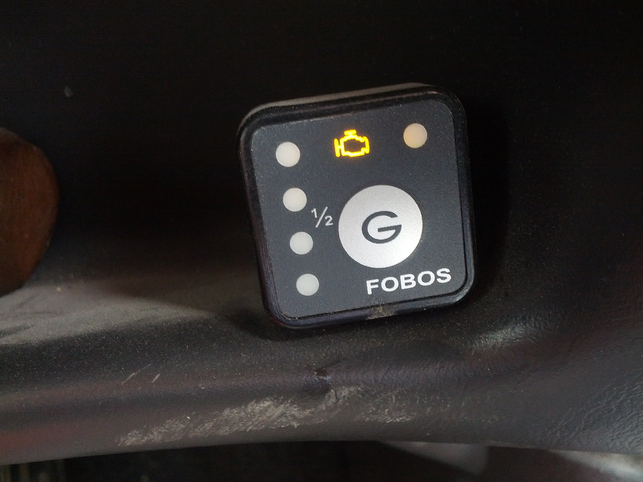

Колега когато дадеш контакт наколата погледни какъв цвят мига или свети копчето.
Ако мига залено ок,ако постоянно севети зелено не добре,ако свети червено или нещо друго пак не добре.
Дай инфо какво свети

До koinov_bg: мига зелено.

Можеш ли да си намериш газова рейка (дали нова или втора ръка няма значение) там където си?Идеята е следната: Фобос-а проверява за прекъснал или прегорял газов инжектор по подразбиране и тази опция ако не е изключена няма да мине на газ.Най-вероятно някоя от бобините на инжекторите прави мизерията и за това се получава този ефект.В UK мисля че се продава доста чаркалък за ГИ и то на добри цени.Помисли си за една Баракуда или Хана примерно.Можеш сам да си я монтираш без да пипаш налягането.Единствено е добре да спазиш мм на газовите калибратори на рейката.Аз залагам на прекъснал/прегорял газов инжектор ;)

Проверих всички бобини на инжекторите; те си дават нормално съпротивление 2.5 ома.
