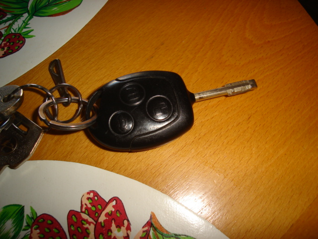

Здравейте!Колата ми е с фабрично дистанционно(няма аларма),оня ден натиснах да отключа-не стана номера,после през деня пак,и пак..помислих,че батерията е за смяна и я смених-същото положение,никакъв признак на живот
.Знаете ли,откъде може да е проблема??Ето снимка на ключа:
