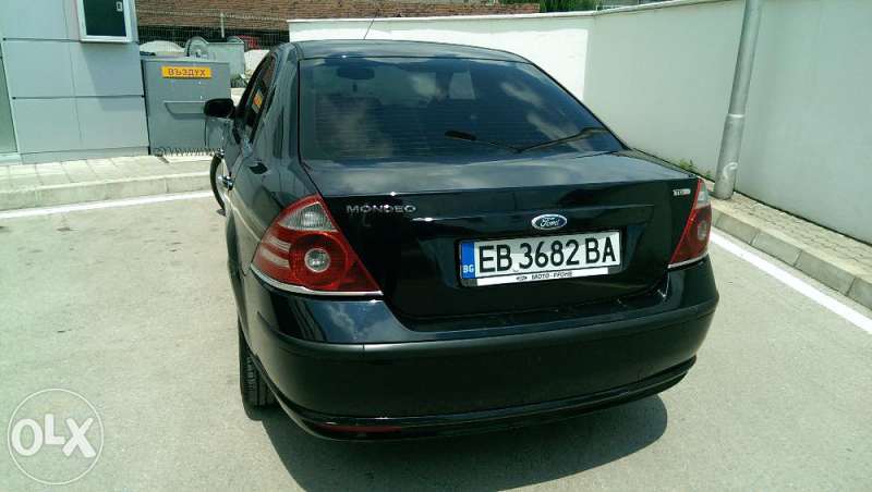

Здравейте преди няколко месеца си купих доло показаното черно бебче (фул екстри+кожи можи , обдухване на седалки и всекви глезотиики) . <3 . котянцето е 155 коня и просто лети , возията също е просто уникална , но ще трябва да го продавам че ще ходя студент и ще ми трябва някоя по малка кола за Варна ... :( се тая тва е друга тема . Та искам да питам нещо , като я купихме човека ни я даде с едно малко ключодържателче което каза че било за тази джаджа до скоростния лост ( на четвъртата снимка ) когато загася колата тва малкото до лоста премигва 2-3 пъти в червено и това е ... мъчих слага тва черното отгоре върху него , гасих ... палих , кво ли не пробвах нищо не прави ... тва някакъв вид имубилайзер ли е кво е ... ? И другия въпрос , Днес махнах акумулатора за малко да се рестартира СД-то на колата че почна да получава сигнали от други планети (лови някви радиостанции измислени превключва на аукс от сд и подобни) като сложих запалих всичко ок НО , прозорците в момента не искат да се вдигат нагоре автоматично notworking , а преди можеха ... на доло слизат авто , от ключа също слизат , но на горе не искат ... някой може ли да ме светне какво трябва да напрая за да се оправи ? Благодаряя . _friends_ :?:
