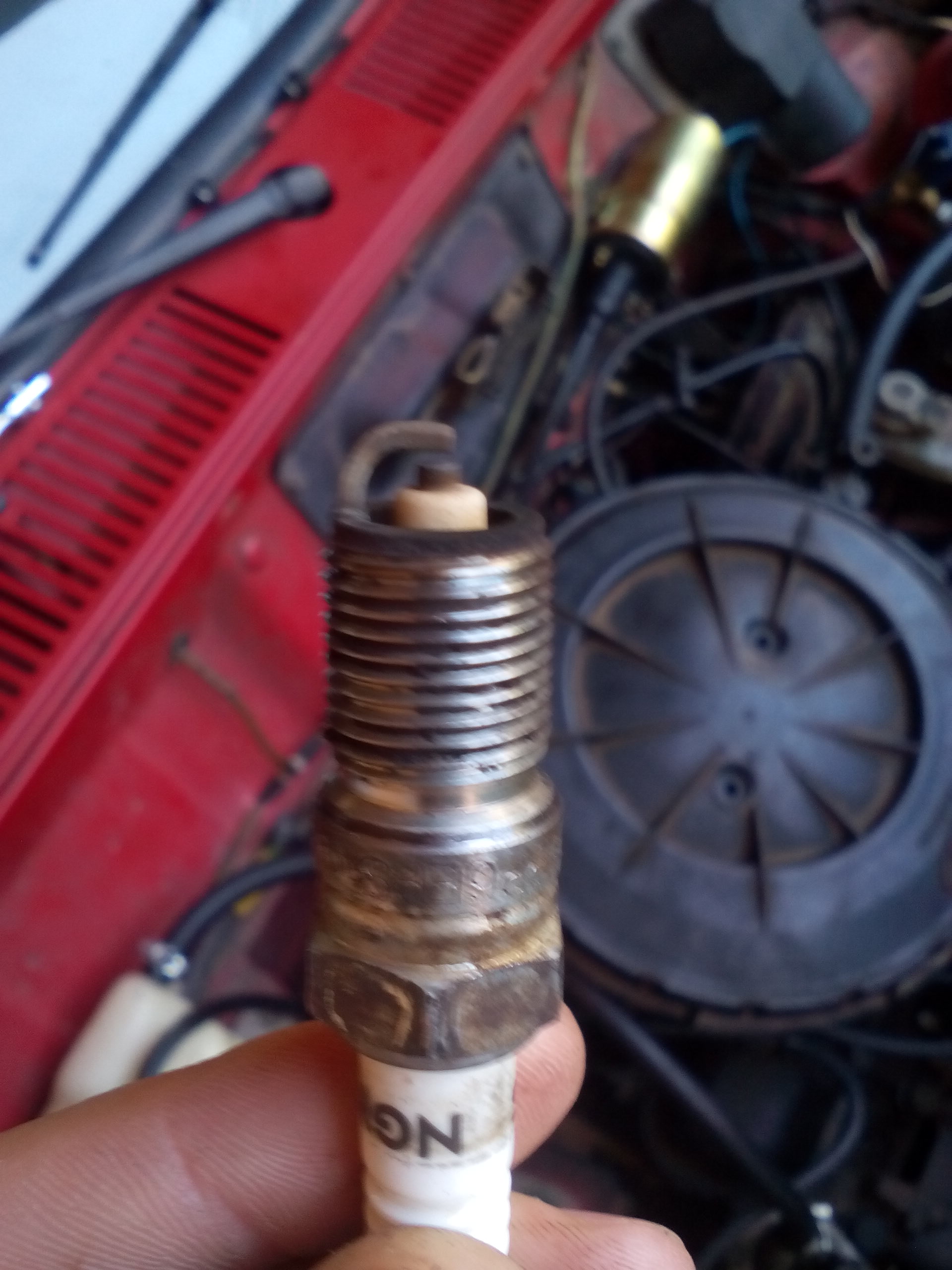

Според мен са добре. Ето снимки.

Мнение от HACKO » 19 сеп 2015, 11:22
Изглеждат добре, обаче това което описваш, на Бензин работи а на Газ прекъсва до 2000 оборота се получава от свещите?!? Въпреки всичко, ако имаш някои други свещи, пробвай с тях как ще се държи. Другото е някакъв проблем с изпарителя.
