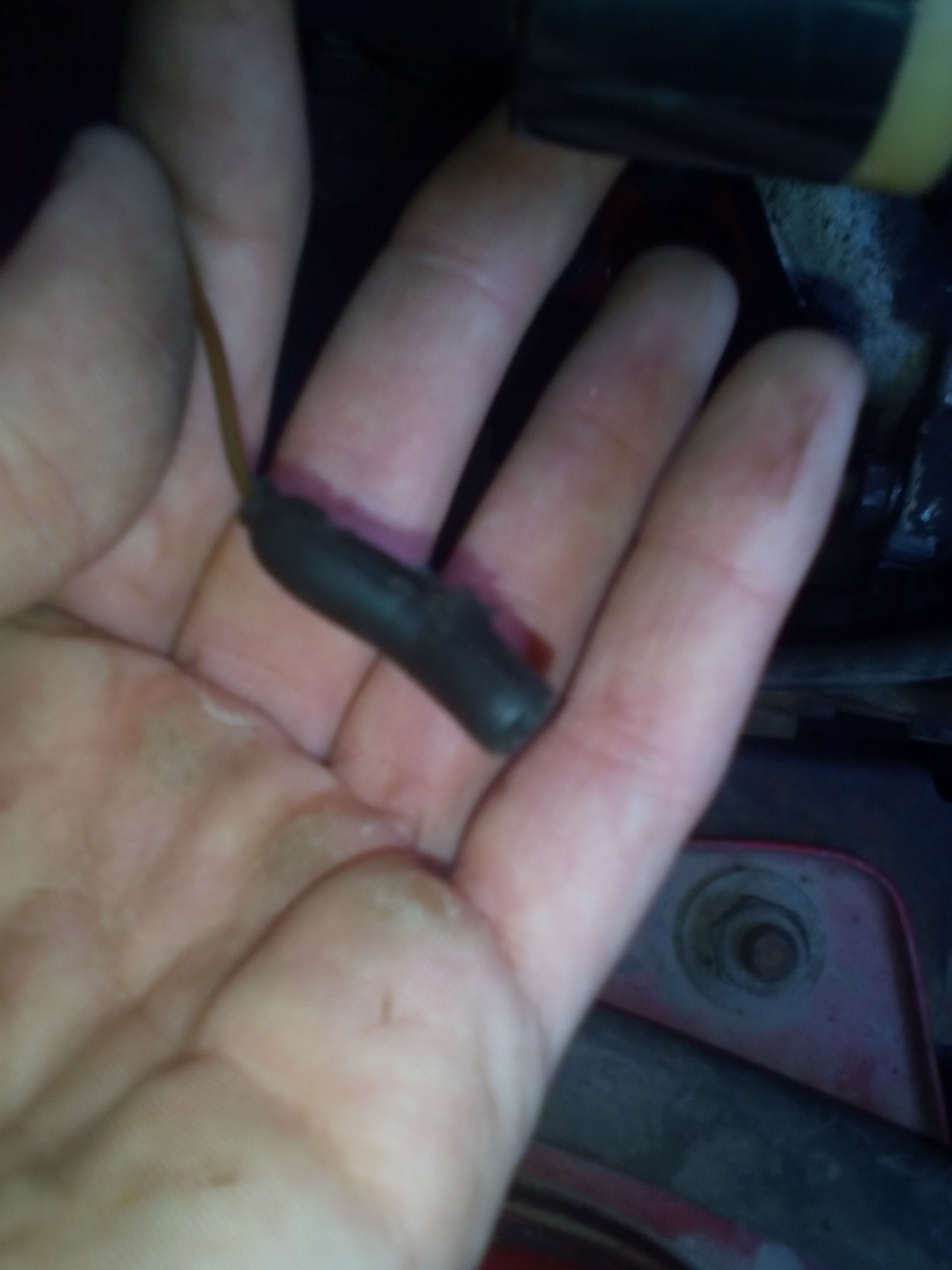

Докато ги сменях и оглеждах видях хлабав кабел, който се намира над масления филтър. Запалих колата и го откачих, но промяна в работата на двигатела не усетих. Ето снимки. За какво е?

Мнение от HACKO » 21 сеп 2015, 11:31
Това е датчика за налягане на маслото, не оказва никакво влияние на работата на мотора, само управлява лампата на таблото.
