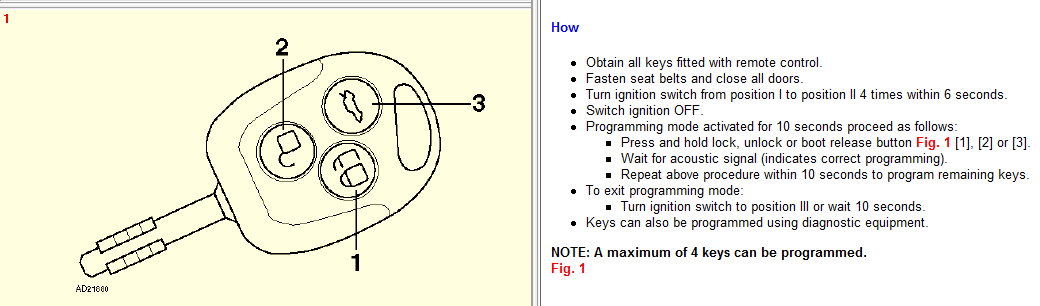

В режим на обучение се влиза 4 пъти между позиции I и II в рамките на 6 секунди.teh_policer написа:Аз влизам в режим на обучение (0 до || четири пъти), съответно се чува сигнал, като натисна някой от бутоните на дистанционното, което имам (оригиналното) пак се чува сигнал - демек се е обучил модула да го разпознава. Като натисна някой от бутоните на новото дистанционно не се случва нищо.
Когато влезе в този режим се чува сигнала и чак тогава даваш на 0 (OFF), като всички врати трябва да са затворени и всички колани трябва да са щракнати.
След това в рамките на 10 секунди натискаш и задържаш някой от бутоните на новото дистанционно и отново се чува сигнал, че е прието.
Извадка от AutoData: Аз днес го направих и си работи без грешка с ето такъв ключ:

Мда... успях да обуча дистанционното. Явно трябва да са сложени коланите
. Сега остава да измисля начин да навра един транспондер в дистанционното и съответно да го купя и да копирам текущия на него.
