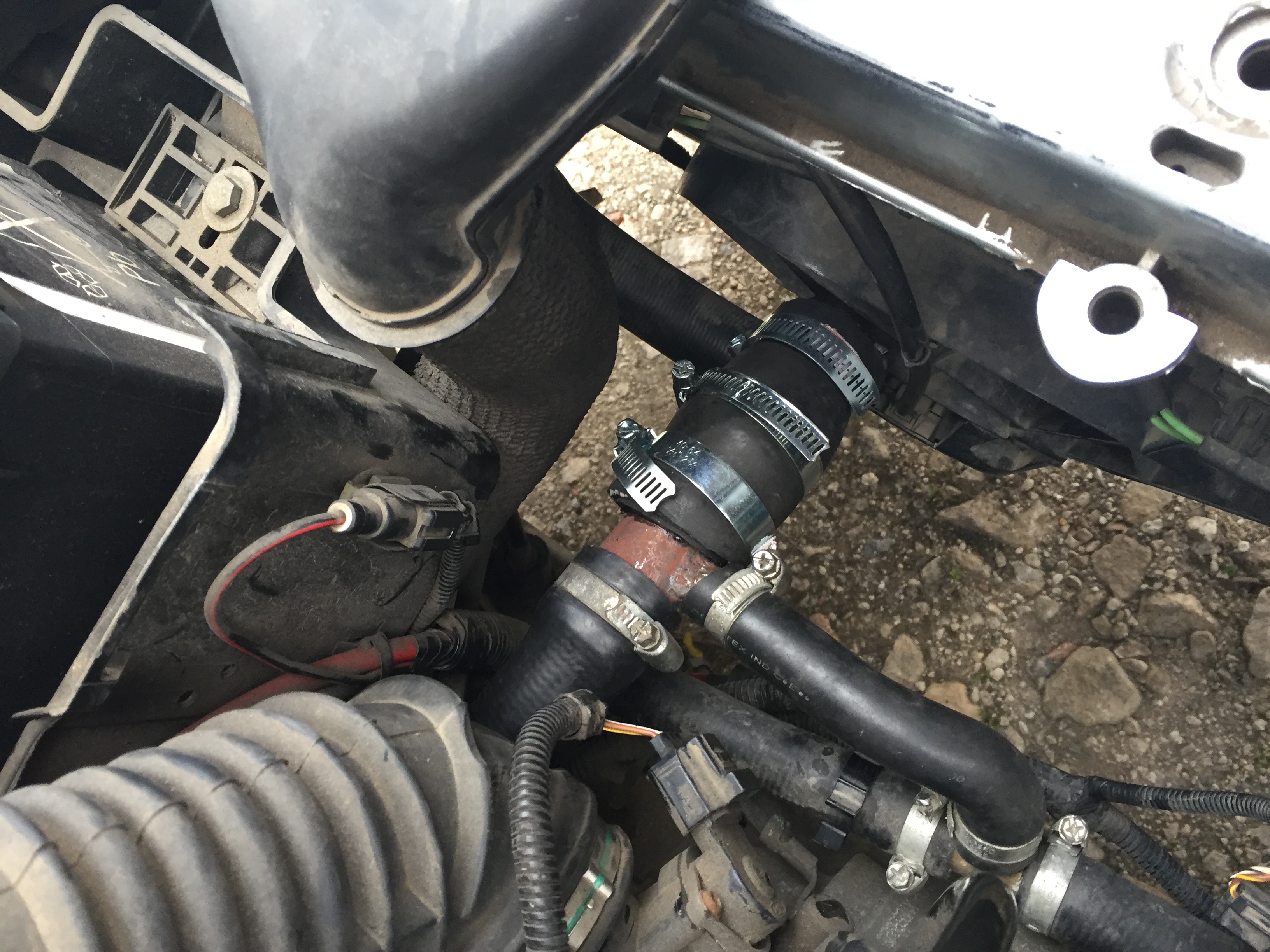

На снимките в поста ми който цитираш, е v.1, но след това направих v.2, понеже при v.2 през термостата има по- голям дебит, понеже изхода му не се опира в сгъвката в началото на маркуча( при v.1 поне 1/3 от изхода на термостата беше препречена от стената на маркуча). При обикновен 1.6 и v.1 може да е достатъчна, но не съм сигурен. А в моя случай, по обясними причини исках да имам максимален дебит през термостата, и затова измислих v.2 Това е оптималния и окончателен вариант на местоположението на термостата при мен!
Маркуча се срязва на мястото където са двете скоби, преди входа на радиатора, напъхва се термостата от рено в по-малкия маркуч, с изхода към радиатора ( но не се набутва докрай!!!) и двете части маркуч се съединяват с помощта на щуцер( забравих колко мм беше, но максимално голям, и тънкостенен!!!), след това се слага и една скоба върху термостата, за да не може да се придвижи напред от налягането. При набутването на термостата в маркуча ползвах голям камък от гедоре, и веро за да влезе по- лесно.
За всеки случай си набавих и резервен маркуч втора употреба от фейслифтов 1.6 ( ако този с термостата се цепне примерно), но досега нямам проблеми. Нов, неоригинален маркуч струва трийсетина лв в Автохит и др. магазини.
Между другото, с помощта на кука, термостата излезе без особени трудности от първоначалното място на монтаж- в началото на маркуча. Няма повреди по маркуча от термостата.

карам фокус 1.6 16в зетек (септември 2003г).
Имам същия проблем с прегряването,смених термостата,с термостат от по-стар модел форд,който работи на 74гр.(това помогна доста)
На баир колата загрява.Странното е,че стрелката показваща температурата на таблото директно скача от средата към червения сектор.
Колата мина през много майстори,сменени са много работи.
Още не мога да оправя проблема със скачането на стрелката,не зная дали фабрично трябва да е така,никой до сега не успя да ми каже.Мисля си,че може и датчика да си е заминал. (моделът му е facet - F65F- 6G004 - AB)
Бихте ли ми дали съвети какъв точно датчик да сложа.
Благодаря предварително!
(Във вторник ще направя и байпаса.)
