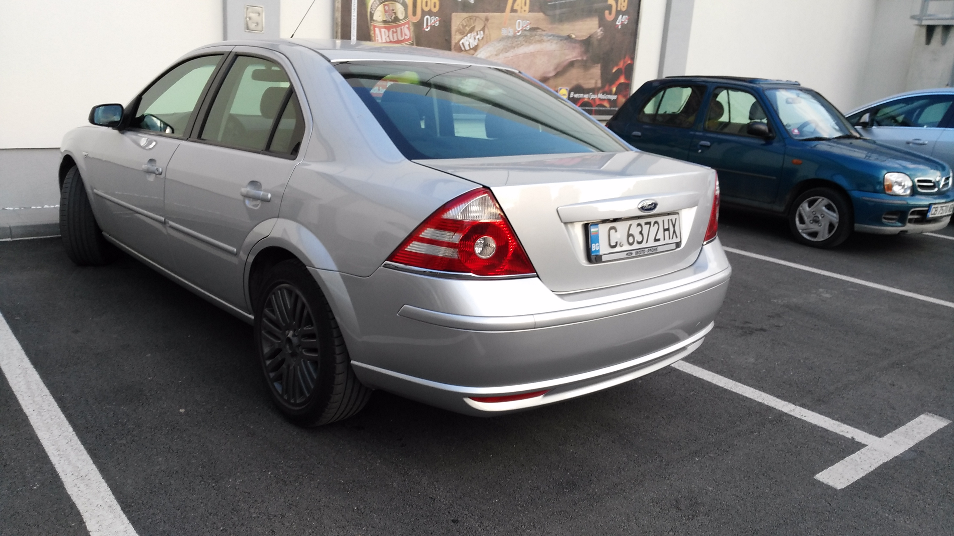

Преди около 10 месеца станах щастлив собственик на този екземпляр:
Колата е на 150 000 км, купувана и карана в БГ. Има какво да се прави по нея, но малко и с търпение нещата се получават.

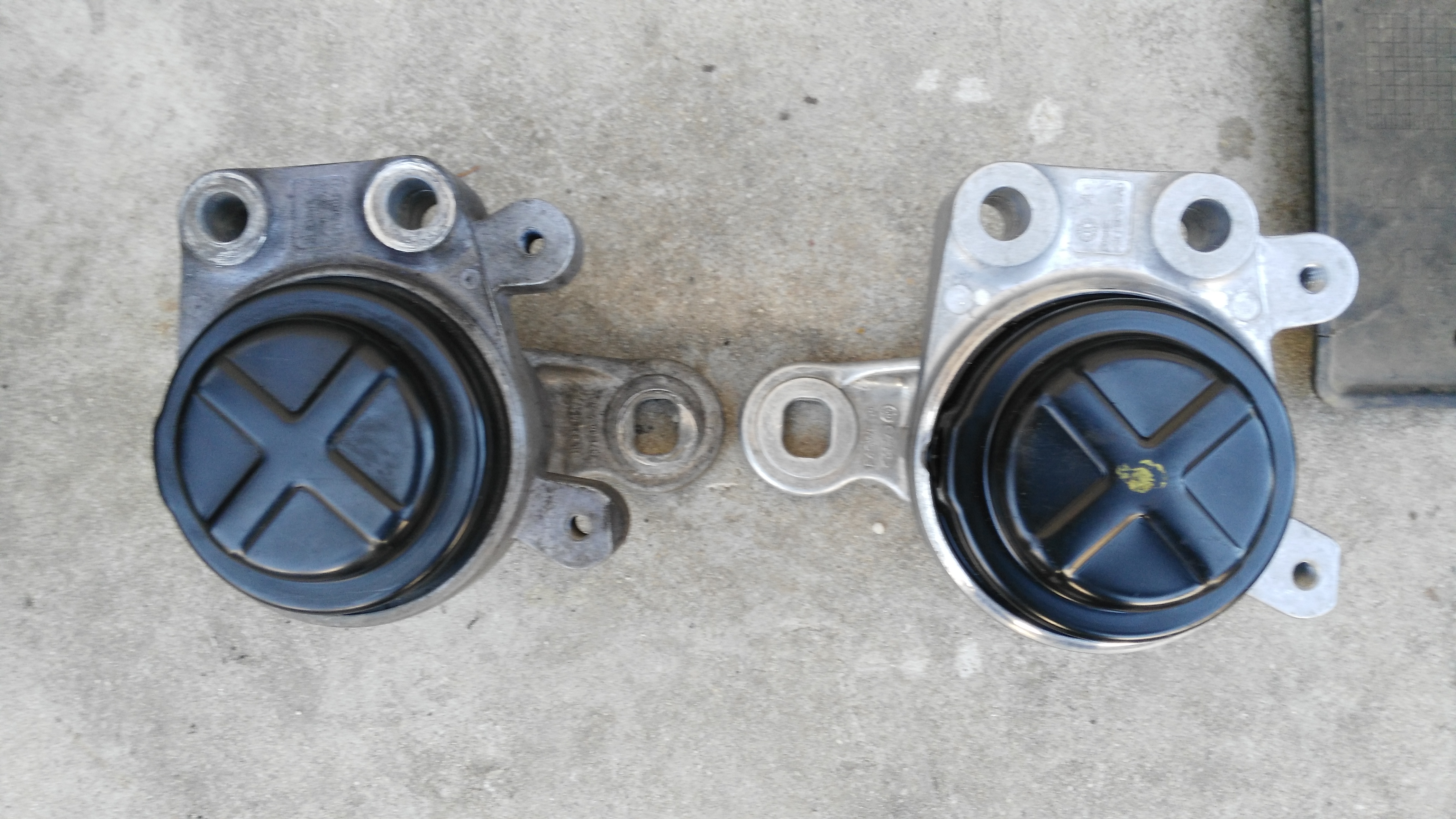

Сменен горен тампон на двигателя и скоростната кутия. Това е последния от трите, които сменям и сега двигателя е кротък
