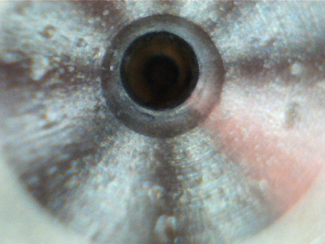

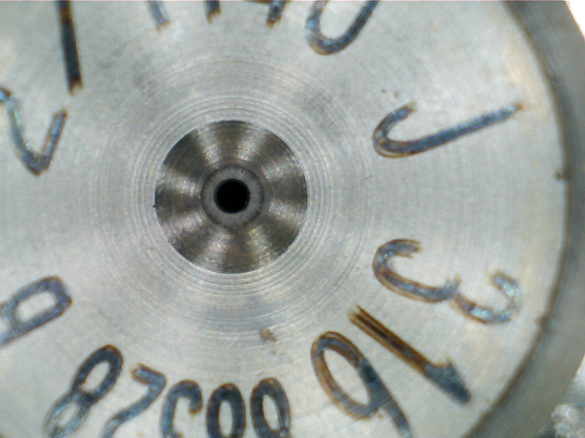

Re: SPECIALISTA-ДОСТОЕН ЗА УВАЖЕНИЕ! ДИЗЕЛ! Модерен стенд за диагностика на ГНП, и ремонт на дюзи. Горещо препоръчвам!!!
Направих си труда да направя снимки на повреден и изправен клапан .Снимките са от дигитален микроскоп и мисля че достатъчно добре се вижда
как изглежда леглото на клапана.
Поздрави!
Поздрави!
