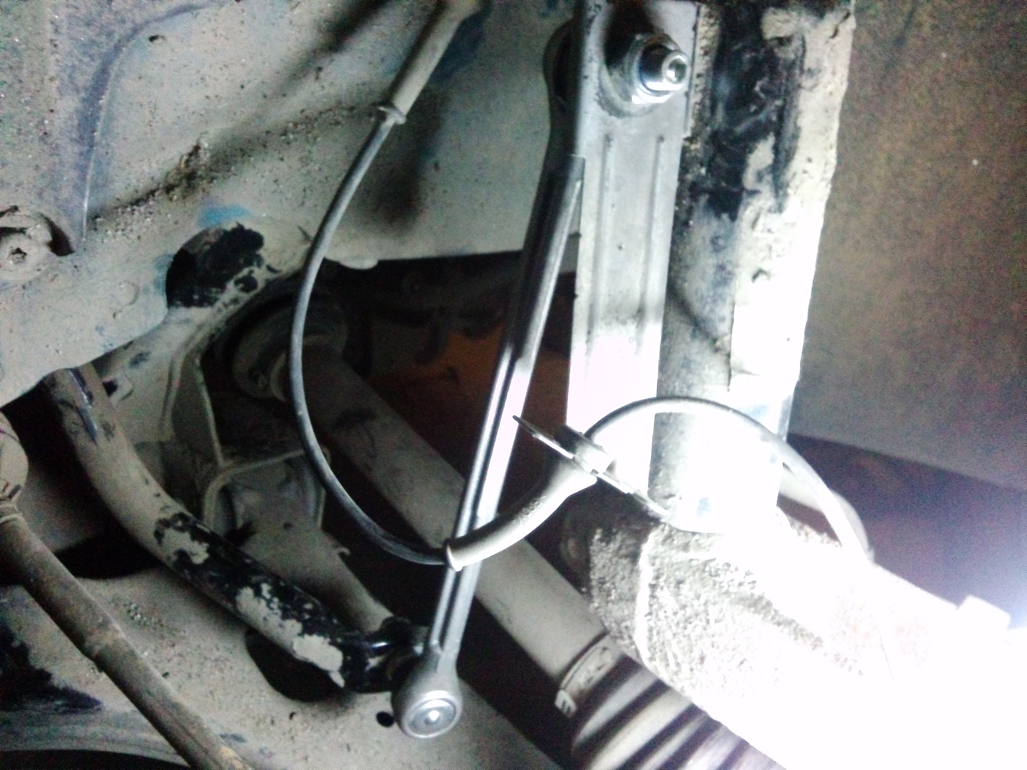

Смяната на тампоните е възможна без да се сваля магарето и без да се кривят скобите. Инструментите с който разполагах са : гаечен ключ 17,13, гедоре force 108 части, един крик, ключ за гуми и едно дървено трупче. Стъпките са следните:
1 Започнах като вдигнах колата от дясно свалих старата биалетка за да освободя щангата.
2 Минах от ляво свалих биалетката и започнах с демонтажа на скобата на тампона и стария тампон.
3 След тяхното сваляне върнах отново скобата и двата болта като ги завих няколко оборота.
4 С течен сапун намазах добре скобата щангата и новия тампон които го плъзнах под скобата и стегнах след това здраво. Без да монтирам биалетката.
5 Минах от дясно и смених тампона по същия начин. Монтирах новата биалетка.
6 Върнах се от ляво и монтирах и там биалетката.
