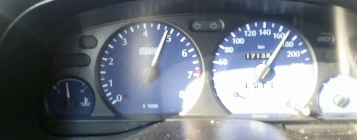

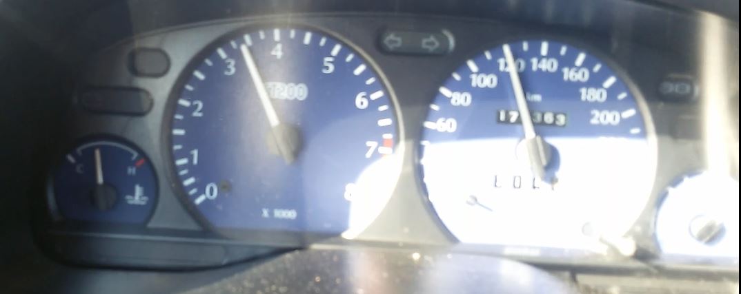

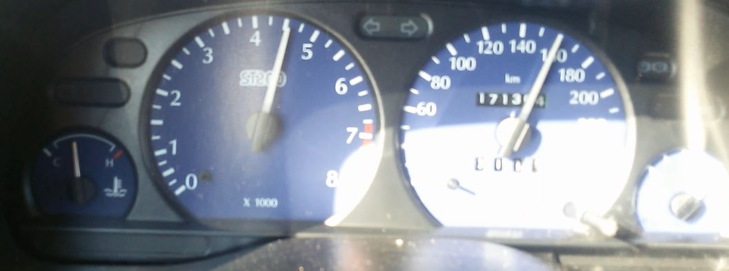

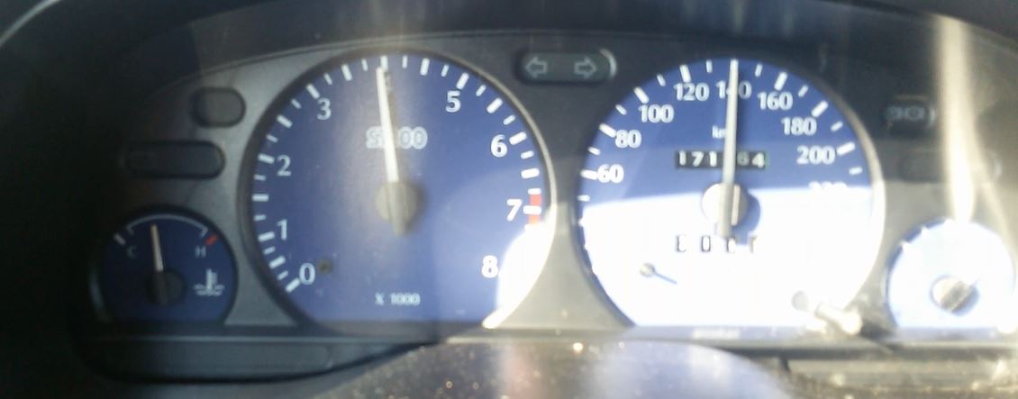

Колеги възниква следния въпрос? Колата е Мондео ST200 комби 2000г. На 5-та скорост със 120 км/час са 3400 об/мин, а със 140 са 3950 об/мин. За сравнение прилагам няколко снимки, като всички са на 5-та предавка. При другите V6 (не ST) , които съм карал, оборотите са съответно 120-3000 и 140-3500, а доколкото знам скоростните кутии и предавателните числа са еднакви. Питам се има ли проблем и ако да, какъв? Съединителят отделя високо, дори на 4-та скорост колата потегля с повече газ. Но не приплъзва! Дали обороти-скорост се дължи на него и ако го сменя, ще се промени ли съотношението? Като цяло колата ми се струва по-мудна от предишните V6. IMRC работи коректно. Оборотите малко се "ебават", което може да се дължи на клапан за празен ход или смуче въздух от някъде, понеже на място са ОК, само в движение като изключа от скорост леко играят. Генерацията "бучи" доста, вероятно е "избушена" някъде. Но клапана и генерацията едва ли имат значение за ускорение-мощност и съотношение обороти-скорост.

Ясно. Разбрах как трябва да е - 120/3000об., при мен са 3400, 160/4100об., при мен са 4550. Изключваме кутията да е сменяна. Други предположения?
