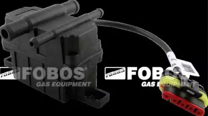

Набързо реших да го сменя, но в интернет има съвсем различни от това което имам аз.

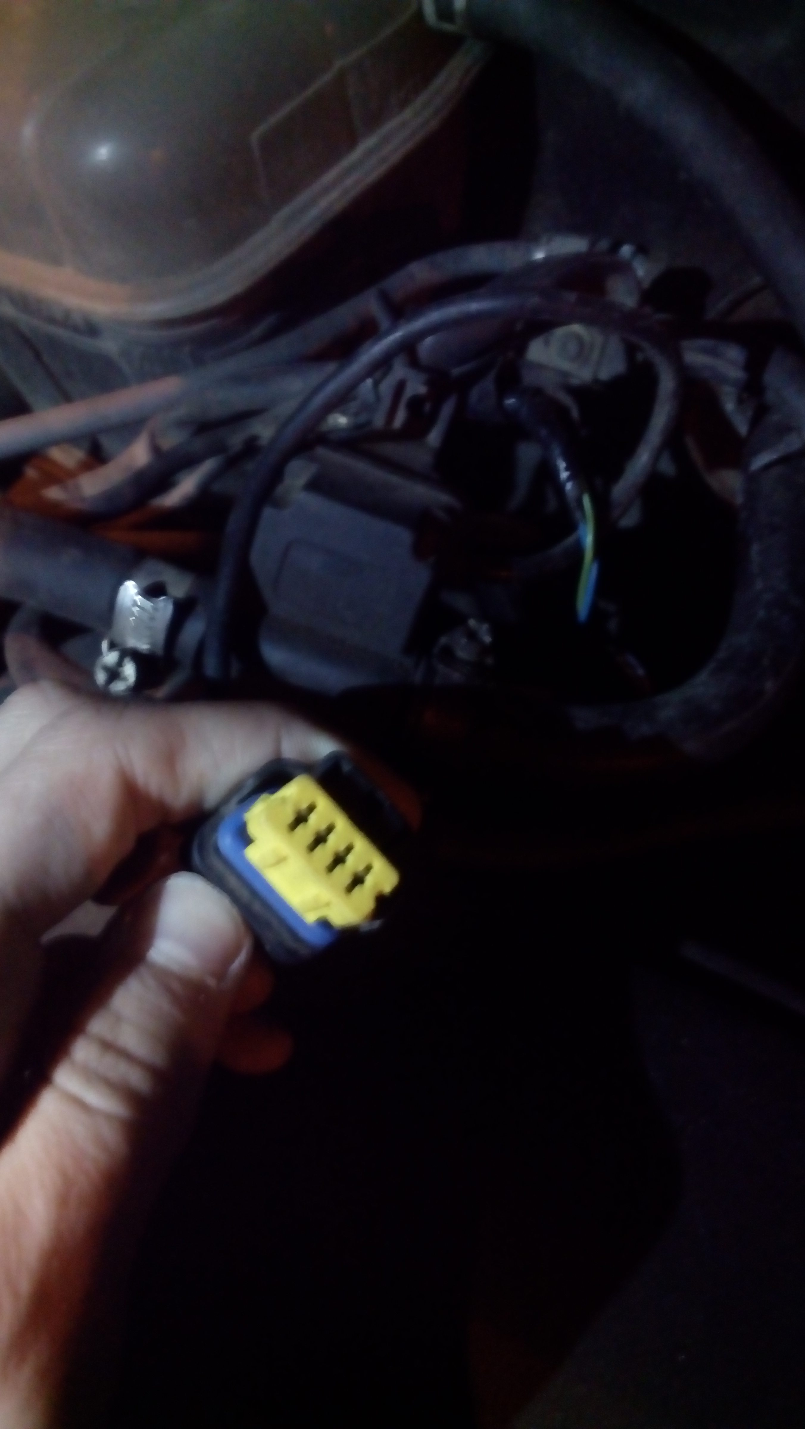

Имам 2 входа и съответно 2 изхода като на единия се мери налягането, а на втория температурата. Буксата е само с 4 входа, а в нета всичките са с 5 и са 12V, а моя най-вероятно е 5V и такъв никъде не намирам ..
Някой да има идея дали ще стане работата с 12V или къде ще има от тази старата с която съм аз .. ?

Този сензор не го предлагат от около година, две. Стария беше на 5 волта напрежение, сега са на 12 волта.
Звъниш на фобосджийте да ги питаш как да го вържеш.
Аз съм с един диференциален сезор монтиран на първите фобоси преди 8 години, като и той в това число не се поддържа, като резервна част.
Звънял съм им, и при евентуален проблем има начин за нагаждане към новите продукти.
