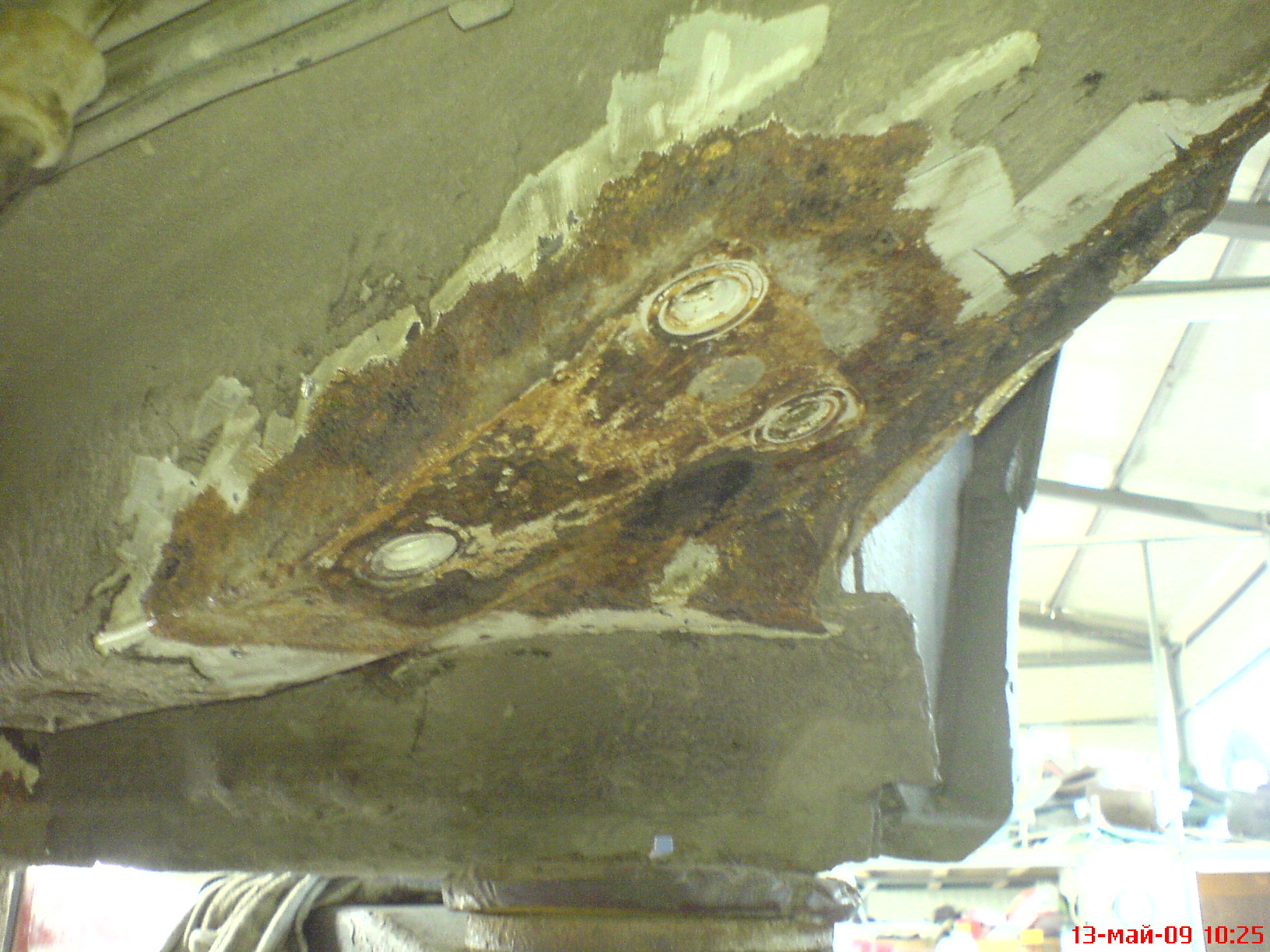

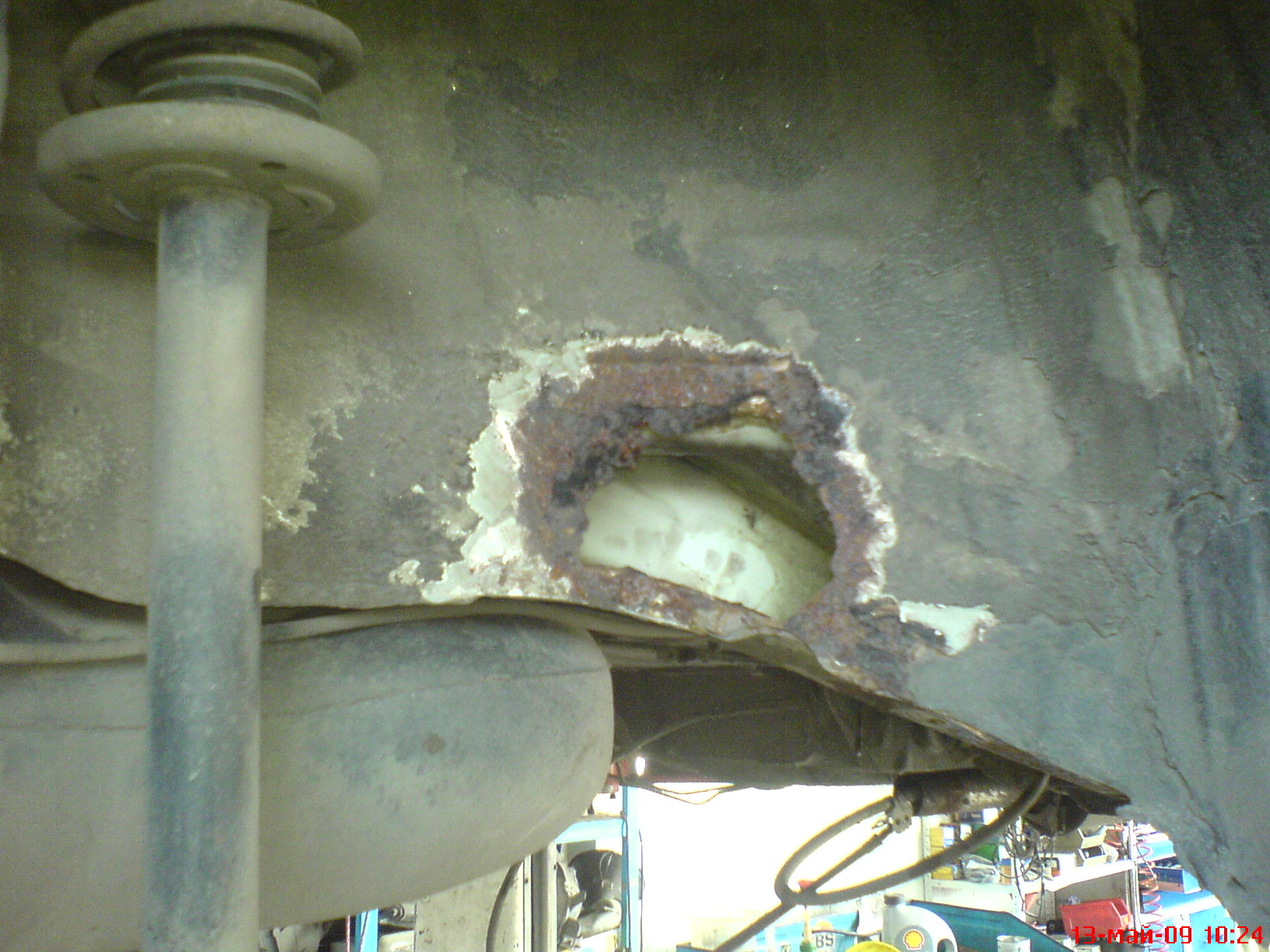

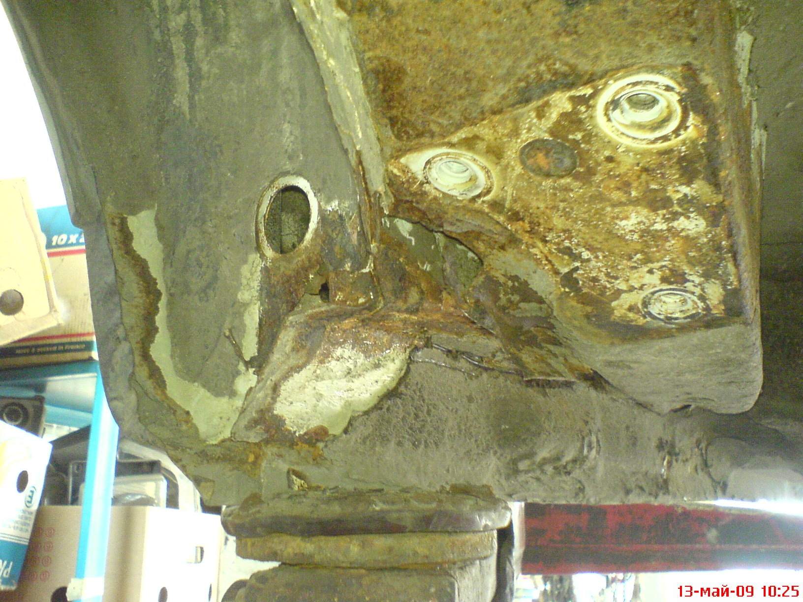

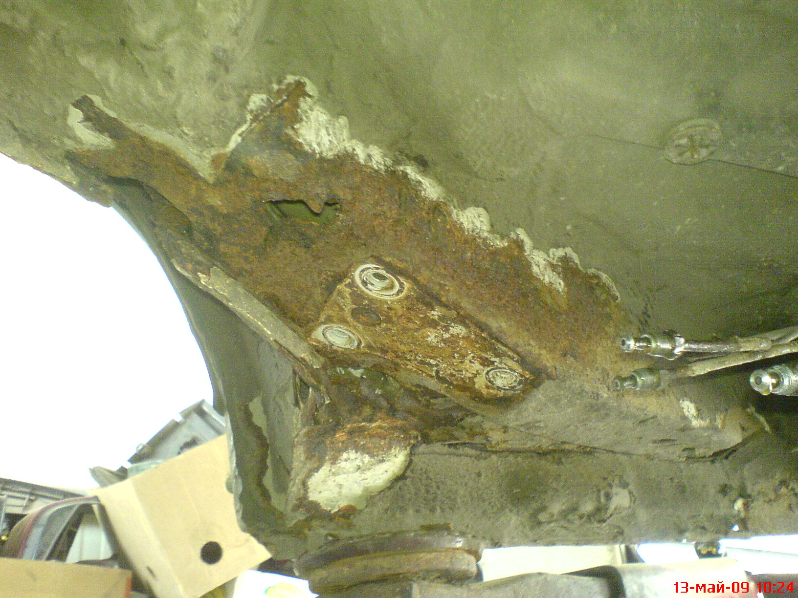

Поздрави на всички, не искам да налагам мнение, просто ще споделя. Колега не се заяждам, споделям ти опит, но ти сам ще го разбереш след време, но за протокола ще ти кажа, че и аз съм се борил с ръждата преди около 7 години с моето Венто, което много "обичах" и в което вкарвах огромни средства, но тогава съм мислил по друг начин. Аз си го правих (естествено с помощта на човек изкарващ хляба си с това, мой приятел) и бях много етусиазиран, но разбрах, че съм грешал едва когато се отървах от него. Ще ти кача снимки, да видиш какво се случва отдолу когато се поизчисти антикорозионното покритие.
Както ще се види от снимките, праговете са здрави, а тези "проблемни участъци", ако знаех, че ще лъснат по тоя начин нямаше да се захвана, нещата наистина не изглеждаха, че ще са толкова сериозни.
задна дясна греда
дупка в калника
лява греда
лява греда
лява греда
