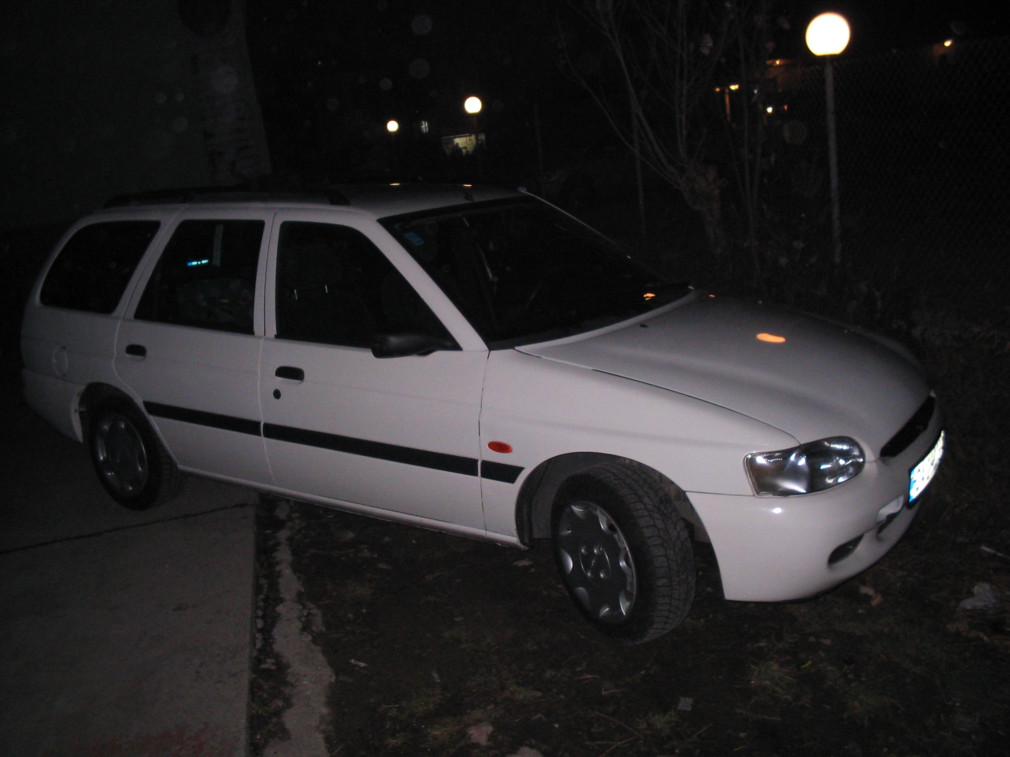

колега оплаклавам се че не върви.невъзможно е да вдигне над 4500-5000 оборота на 3,4 и 5 скорост.понякога над 4000 направо отлита???а коалкото до времето през което я карам е 8,30h от ем. марков до люлин 9 ,и към 18,30h обратно в ем. марков.преди имах РС той започваше да върви над 3500 оборота ,но там е от турбината
