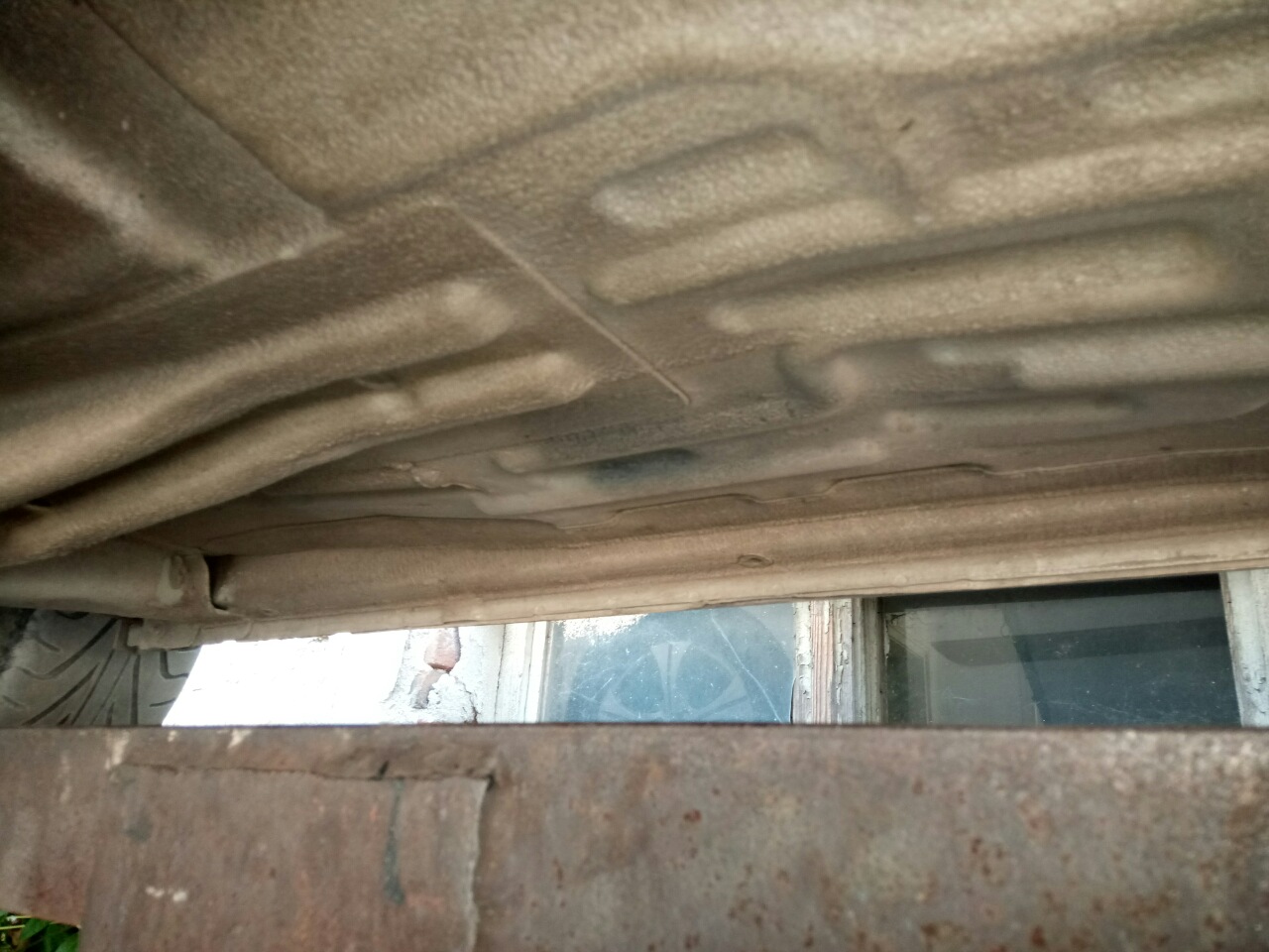

Здравейте ! От около месец разглеждаме Фокус-и за съпругата ми и сме си харесали един екземпляр чийто единствен видим проблем е малко ръжда от вътрешната страна на предните врати.След като поразпитах ми казаха че щом там е започнала , значи и от долу има ръжда!!!

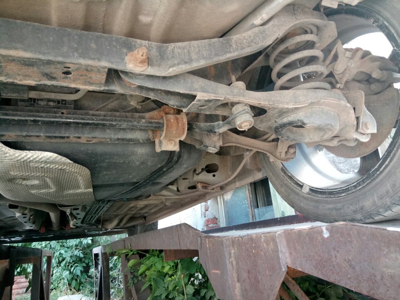

Качих я на канал и отдолу нещата ми изглеждат добре за 15 годишен Форд, но все пак искам да чуя още мнения!!Прилагам снимки за да видите за какво иде реч!!

Това ли те притеснява в цялата кола? И моята има абсолютно същите ръжди, но отдолу и навсякъде другаде няма абсолютно нищо.

Таз пиклива ръжда изобщо не е повод за колебание относно автомобила, ако цялостното състояние е добро. Това е лично мое мнение.

И аз съм на същото мнение, но трябва да се вземат мерки, преди да е изяла вратата, не е трудно може да го направиш и в домашни условия.Ама пък една врата втора употреба е 50лв, та голяма работа. Важно е че отдолу е перфектна, предполагам "Италианка".

Тия ръждички изобщо не са ти повод за притеснение.

Колега това да ти е проблема и аз имам същата ръжда на същото място само че по малко от 3-4 години не е мръднало врата втора ръка е около 30 лева. Ако ти го дават фокуса на изгодна цена взимай го!

това мисля че и сам ще можеш да си го ремонтираш малко шкурка, ръждопреобразувател или боя 3в1 и си готов няма и да се вижда но за 15 годишна кола си е много добре стига в кухините да няма невидим гнилоч, около предния калник праговете как са .

Това не е ли много ръжда за италианка? Моят фокус е от Италия и няма една капка ръжда, буквално. Не преувеличавам. Този от снимките си бие на австриец.
