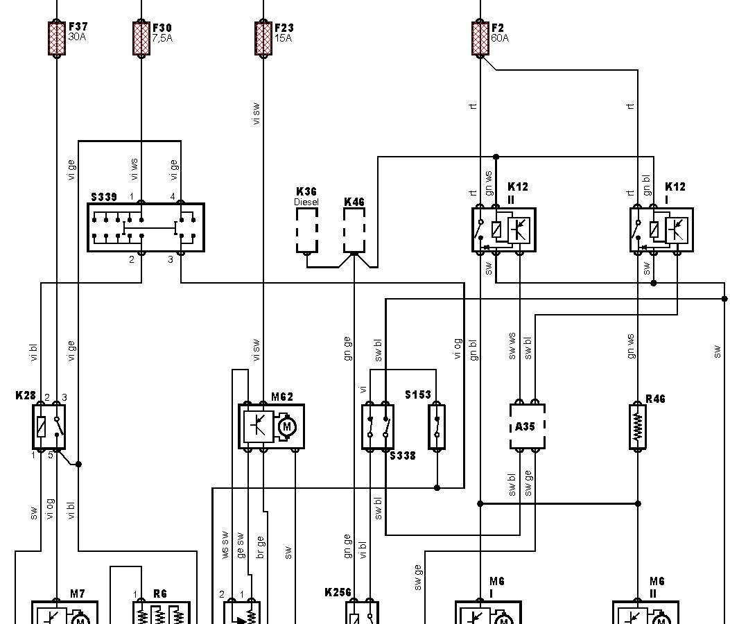

Здравейте, искам да попитам дали някой знае къде се намира бушона за климатика на MONDEO 99 дизел?

rosen_brejao написа:Здравейте, искам да попитам дали някой знае къде се намира бушона за климатика на MONDEO 99 дизел?
Кой от всичките?

Ами не знам колега.Бях се наговорил с един колега ,да напълни климатика с газ и онзи ден я закарах. След края на деня отивам да видя какво е направил ,а той ми казва ,че газ има и ме пита къде е бушона на климатика. Може би компресора не се е включил. Не знам какво е правил ,но ми показа,че газ има и ме попита за книгата ,която нямам. Затова питам вас.

rosen_brejao написа:Ами не знам колега.Бях се наговорил с един колега ,да напълни климатика с газ и онзи ден я закарах. След края на деня отивам да видя какво е направил ,а той ми казва ,че газ има и ме пита къде е бушона на климатика. Може би компресора не се е включил. Не знам какво е правил ,но ми показа,че газ има и ме попита за книгата ,която нямам. Затова питам вас.
При дадена схема с маркирани 4 предпазителя, не схвана ли намека, че не е само един? Твоят колега, ако се занимава с климатици, би трябвало да знае, че има вериги за управление (копчета, индикации, клапи за посока на въздуха, оперативни намотки на релета...) през предпазители с ниска стойност и силови вериги (съединители и вентилатори) - коравите бушони. Като се е хванал на хорото, да може поне да локализира коя верига не работи - управление или силова, та поне да знае и какви бушони да търсим.
