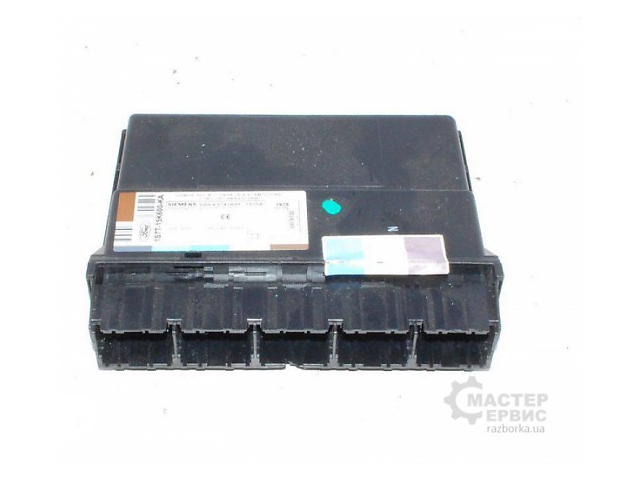

Така под голямата ми жабка ми е компа и над него имобилаизера с 5 букси всяка с много кабели като махна средната консумацията пада на нормата. Тва е едно са ново 200 пада също като махна и реле K115 - Battery saver Relay а са ко от двете е като релето си бачка добре.

Така какво установих на имобилайзера
като махна само трета синя която ми маха централното утечката я няма също така ако махна само пета букса кафява която е и вътрешно осветление пак няма утечка . Сега трябва да разбера тез двете букси за ко са да намеря някоя схема.

До колкото знам това реле е 5 пиново ако не се лъжа от GEM модула идва минус за да активира осветлението на 3-ти пин. На 2-ри и 5-ти пин трябва да имаш 12v от бушона при двигателният отсек с номер 7. Иначе като се задейства от GEM модула релето пуска 12V през бушон 99 в купето. Релето се пробва като подадеш ток на пин 2-3 ако релето щрака значи работи ако имаш постоянно минус на пин-3 значи GEM постоянно бачка.

По принцип GEM модула бачка 30-40 минути после заспива имам познат с мондео с фабричен касетофон по неизвестни причини се включваше сам докато е изключен и колата е заключена.
