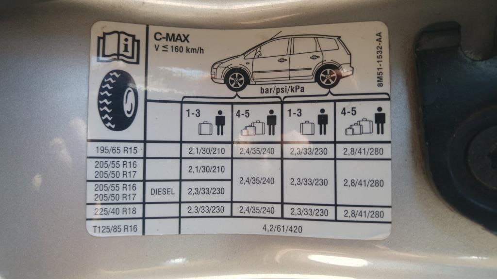

Значи колата е форд фокус ц-макс 2004 година с гуми 205/55 R16
На вратата има лепенка, на която е записана размери на гуми и колко атмосфери трябва да бъдат. Един от размерите е 195/65 R15 . Искам да взема стоманени джанти, тъй като имам 4 гуми с такъв размер.
От темите, които четах до сега излиза, че 15-ки не стават или бъркам?

Тази таблица не е много коректна. Щом ти го пише на етикета поставен от производителя слагай гумите без да се притесняваш

В книгите си пише:
195 65 R15 91 H
205 55 R16 91 V
205 50 R17 93 W
225 40 R18 92 Y
Щом колата е стандартна производителя най-добре си знае какви размери гуми да слага и това е плод на изминати хиляди километри. При колегата е проблем защото е сменил дисковете. При теб ако всичко си е по стандарт не е абсолютно никакъв проблем да сложиш 15-ки

На моя Cmax има лепенка на вратата, че 195/65/15 може да се слага. Пробвах едни стоманени джанти 5х108 с ЕТ52,5 но ми опират в спирачните апарати. Та въпросът ми е, възможно ли е производитела да е посочил, че 15-ки стават, но реално аз да не мога да ги сложа, или нещо бъркам аз?

Твоята кола е 2.0, 145 к.с. и си с големи дискове- 300 мм. предни 280 мм. задни. Минималния размер джанти е 16 ". 15 " джанти влизат на двигатели 1.6 и мисля на 1.8, съответно с дискове 278 предни и 265 задни.

sinnerman, а защо тогава имам табелка на вратата, на която е показано, че 15 стават?
Ако си прав е много жалко, защото вече съм взел чисто нови зимни гуми 15-ки...
Re: Питане относно размер гуми и джанти
Мнение от HACKO » 03 ное 2016, 20:07
На табелката пише кои гуми с какво налягане трябва да се помпят при различни натоварвания а не какви гуми стават. Гледаш на колата какви гуми има монтирани и помпиш. За размера на гумите гледаш в книжката.

bizu написа:sinnerman, а защо тогава имам табелка на вратата, на която е показано, че 15 стават?
Наско ти е дал верния отговор. В твоя случай, хубавото е, че ще си спестиш време и пари да търсиш 15" джанти, които няма да станат на колата ти.
На 16" и 17" фордовски джанти за фокус и С макс след 2004, офсета/ ЕТ е 50. На 15" е 52.5. Това за сведение, да не те лъжат гумаджиите.
