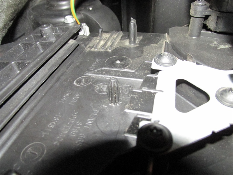

Ето и малко снимки от мен.Едната е от страна на жабката-предполагам, че става въпрос за този въздухосборник,който трябва да се свали за да се изкара мотора от тази страна.Другата е от страна на водача, където се вижда капака на мотора ако съм разбрал точно.Третата е на музикалната уредба-дали няма да ми помогне за по-лесно сваляне на мотора, ако се демонтира музикалната уредба,защото ми се вижда доста сложна цялата операция по изваждането на мотора.

Не, няма да помогне със сигурност! Най- тегав е третият болт държащ въздухосборника, който е най труднодостъпен. Трябват огледалце и отвертка с удължител. След като се оправи повредата, отново ще имаме проблем със завиването на третия болт, но ще излезе и проблем с фиксирането на самия корпус на вертилатора. От страната на шофьора няма възможност да се завърти, затова с отвертка от страната на жабката, опирайки я по корпуса трябва да се опитаме да го фиксираме обратно на часовниковата стрелка гледано откъм жабката! Успех! Не е толкова трудно, ще се справиш!
