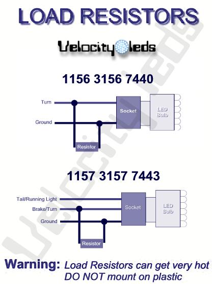

Светодиодите работят с ток - 15 до 30 mA и затова се слага резистор със съпротивление R=12/0.03=400 ома (за мощен светодиод) или около 0.8-1 килоом за маломощните (като на телевизора за стенбай). Това е приложимо при габарити и стоп светлини. За мъгла и заден ход са необходими по-мощтни светлини и съответно тези диоди са по-скъпи (от порядъка на 12-15 лв.) и са върху масивна метална основа, която се закрепва на радиатор задължително, за да не се стопи светодиода. При пътепоказателите (мигачите) нещата са по особени, защото там се следи консумацията (на всички автомобили без изключение).
Поставянето на съпротивление паралелно на светодиода ще доведе до преминаване на тока през по-малкото съпротивление и така се шунтира свето диода. Може да стане но трябва да се смята повече и няма да се мине само с закона на Ома.

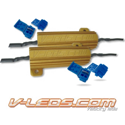

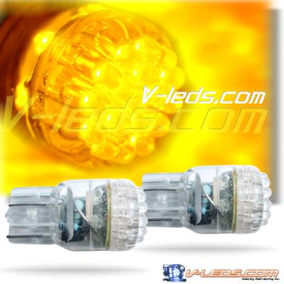

Мнение от Brock » 12 дек 2006, 15:24
mrdds написа:имаш ли снимка на диода...в смисъл има ли фасонка за нормална крушка или си е стандартния диод с 2 крачета?мОже да са измислили вече с фасонки за автомобилни стопове-направо развиваш крушката и завиваш диодната крушка.
Вече са измислени отдавна - даже се продава и въпросното съпротивление, нужно за крушки за мигачите.
