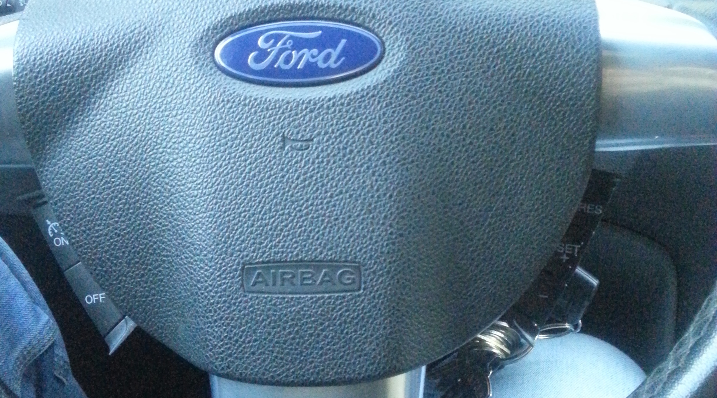

Модифицирах си лостчето за управление на музиката.
Сега изглежда така:
Sent from my LG-H815 using Tapatalk
Сега изглежда така:
